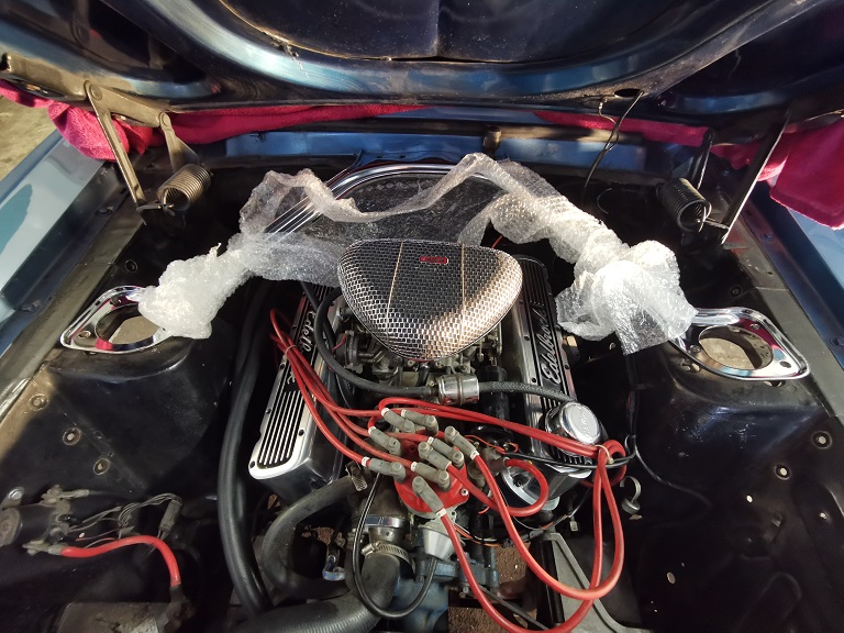

Ich will in meinem Cabrio die vorhandenen Einzelstreben durch den "export brace" ersetzen. Shyce, ist das Auto schief!
Irgendwo liegt noch ein Monte-Carlo Bar. Den halte ich mal dazu - aber dem wird sicher genauso viel fehlen.
Wie gehe ich am besten vor? Alten Einzelkrampf wieder einbauen? Vorwagen oben auseinanderdrücken? Wie/wo, wenn das geht ...

Ich habe vor ein paar Monaten die Export Brace und Monte Carlo Bar in meinen 66er Conv. eingebaut. Habe den Vorderwagen angehoben und die Brace mit Spanngurten gezogen. Mit viel Fluchen hat es dann irgendwann gepasst.
Es gibt auch Fälle, da werden die Federdome mit hydr. Pressen gedrückt.....

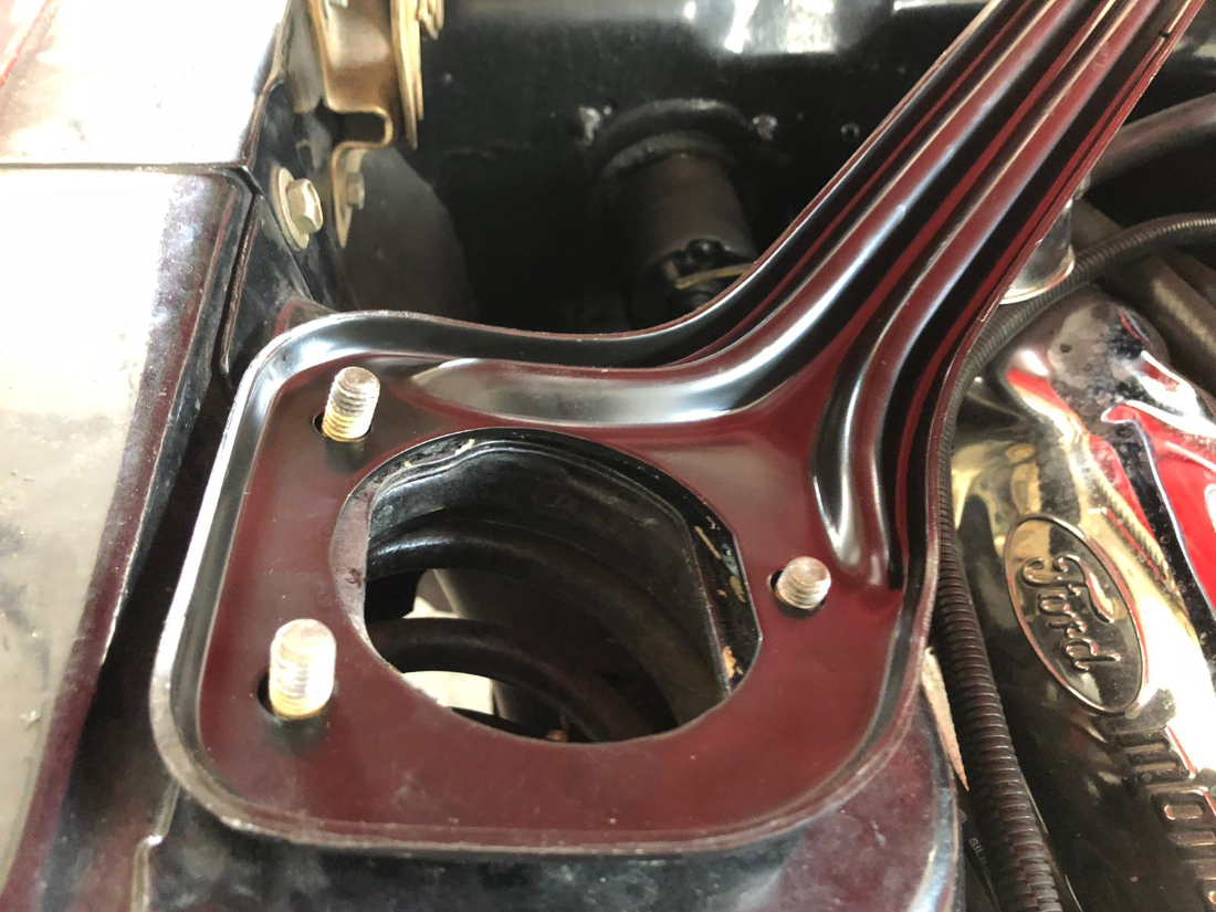

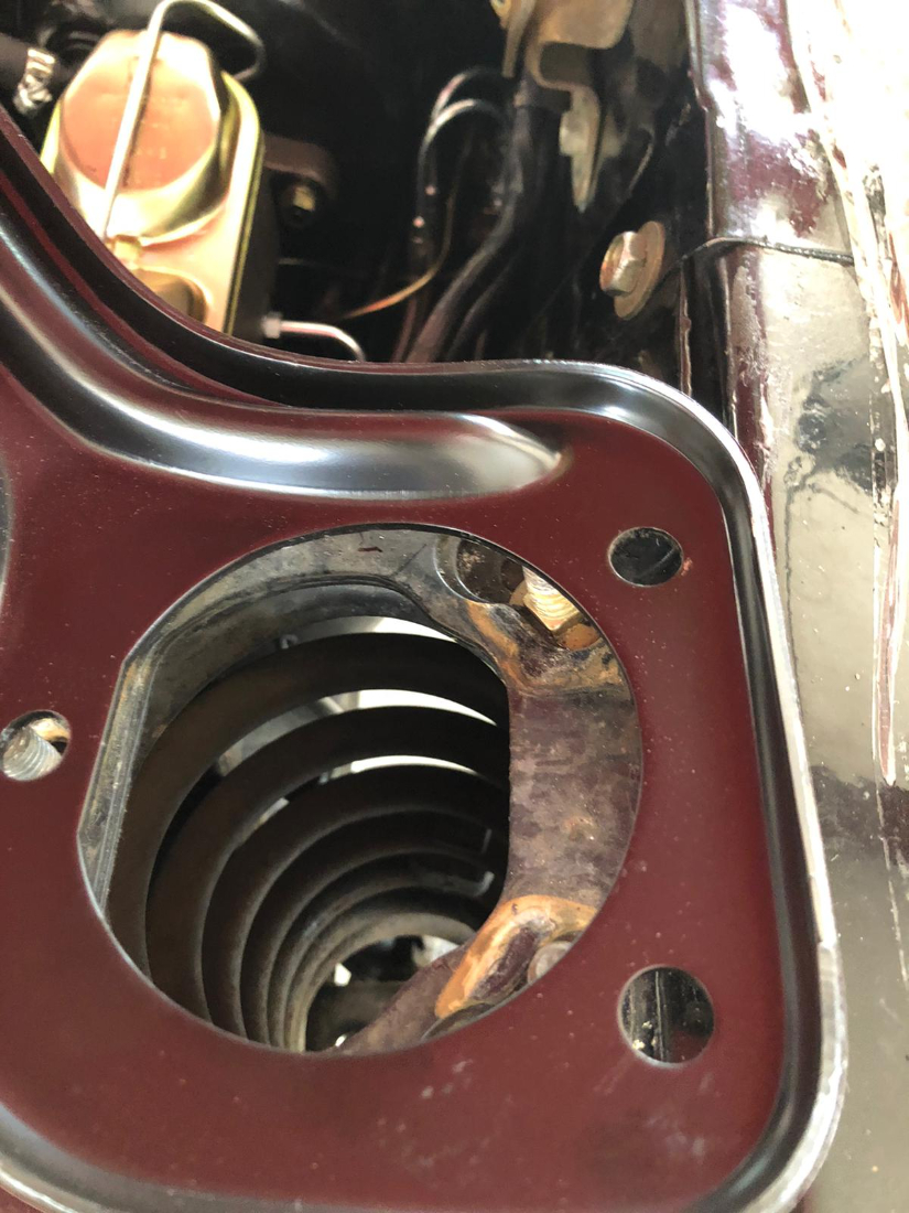

Ich habe bei mir mal geschaut wie die Export Brace passt.
Und ich muss sagen das es wirklich sehr gut gepasst hat, vielleicht 1-2mm drücken wenn überhaupt.
Es kann natürlich auch daran liegen das mein Pony schon einige Woche entlastet durchgehend auf der Hebebühne steht.
Ich habe mir auch schon Gedanken gemacht das ich beide Dome auseinander drücken muss.
Aber man darf ja auch mal glück haben

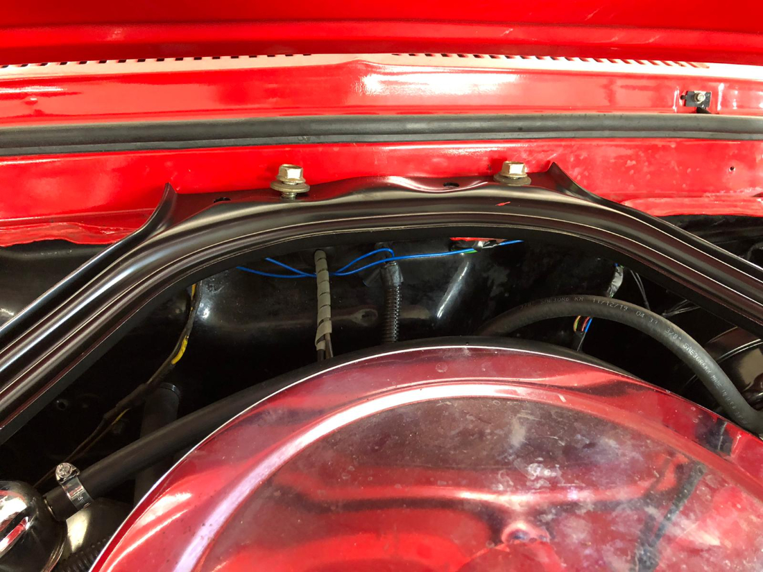

Verschweisst ihr vor der Montage der brace noch das winkelblech oben an der spritzwand/luftschlitzeblech oder montiert ihr das ganze ohne?
