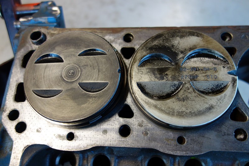

Der Ärger fing doch mit 2 verschiedenen Kolben typen an, die vom schwersten zum leichtesten 40g unterschied hatten,
Steuerkette wurde vor 40.000 Km eine neue ein gebaut.
die laufbuchsen sind noch STD. haben aber etwas Rost was die Hohn Aale bis zum maximal Maß von STD. halt zu gelassen hat,
seinerzeit habe ich wegen Taschengeld Mangel noch keine revision mit Übermaß durchgeführt.
Diesen Winter habe ich lieber die Firma angebaut und neue Maschinen gekauft, Taschengeld schon wieder futsch.
Aktuell bastel ich das AFR drunter, das müsste ja ne Zündkerze oder einen Fehler am Vergaser identifizieren.
Markus das Leben bleibt spannend Bernhardt

Ich denke das Klappern kommt daher, dass du sehr unterschiedliche Arbeitsdrücke hast - weil die Kolben von der Verdichtung unterschiedlich sind. Zw. Kolben links und rechts sind etliche CC unterschied - und wahrscheinlich ist auch die compression height und möglicherweise der Pin Offset unterschiedlich.
Wenn der Motor so schon 40 TKM gelaufen ist, dann ist das doch ein erneuter Beweis dafür, wie robust diese Dinger sind.
Ein Satz - gleicher - Kolben ist schon für $100 zu haben, das würde ich versuchen.
Denke mal, dass AFR kaum was zur Klärung beitragen wird.
klar verstehe ich, dass im Leben Prioritäten gesetzt werden müssen...

Das mit der unterschiedlichen Verdichtung ist plausibel,
Ich glaube es ist zeit für eine Revision.

Ja, neue Krümmer sind drinnen, Ich hardere mit mir ob ich wegen den Kolben für 100,-€ den Maroden Motor auseinander Reiße oder gleich die erste Übergröße mit neuer Kurbelwelle und Lagern bestelle. sind dann 2k € und Saisong Antritt erst in 8 Wochen.
Die Taschengeldfee hat gerade Urlaub.
Markus mit dem 3 stelligen Konto Bernhardt
