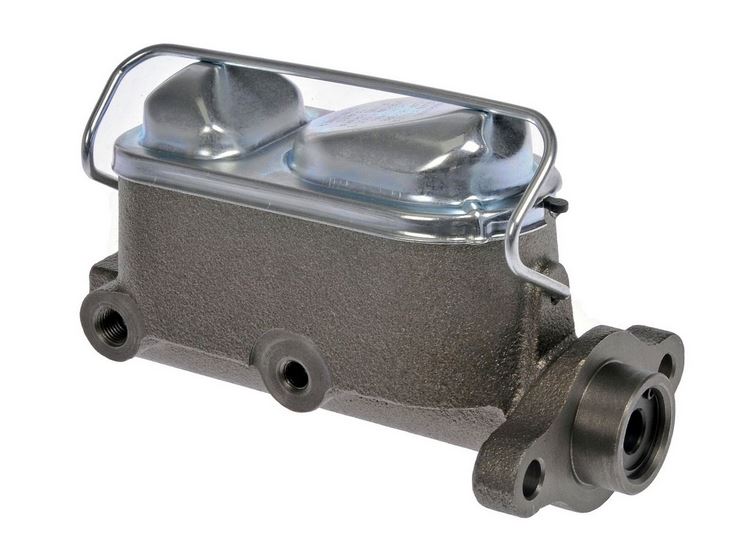

Hi zusammen,
ein Freund hat zwar ein Bremsenentlüftungsgerät, aber keinen Adapter für den 2-Kreis Hauptbremszylinder(siehe Bild) vom 68er mit Scheibenbremsen. Wo kann man so einen Adapter bestellen?
Andreas
Beiträge: 5035
Wohnort: Ruhrgebiet
Re: Adapter für Bremsenentlüftungsgerät
Beitrag von torf »
Welchen Adapter meinst Du? Einen Deckel zur Entlüftung mittels Überdruck?
Entweder Du nimmst eine Platte mit Gummidichtung und baust ein Ventil ein oder einen Ersatzdeckel vom HBZ mit Ventil....
Ansonsten gibt es noch die Methode mit Unterdruck....

schiller64 hat geschrieben:das mit dem Ersatzdeckel würde ich gerne umsetzen, was für ein Ventil muss da eingesetzt werden.
Andreas
Ist eher nur ein Anschluss, um das System unter Druck setzen zu können. Es gibt schon günstige Systeme... z.B. https://www.amazon.de/Bremsenentl%C3%BC ... 5602977971
Das mus an den Deckel angeschlossen werden.
Aber wie gesagt - mehrere Wege führen zum Ziel.
Das war auch meine Idee, hat aber nicht funktioniert. Das bisschen Bügel über dem Deckel hält ihn nicht dicht auf dem HBZ.
Dichtung (nicht der Pariser, müsste man ja nur kaputt machen) + Platte mit Ventil passend zum Entlüftergerät / Schnellkupplung und Löchern + U-Schrauben mit Muttern gibt dann eine schönere als die von Christoph gezeigte Lösung. Macht aber nur (wirtschaftlich) nur Sinn, wenn man das öfter benutzen will.

schiller64 hat geschrieben:Hi zusammen,
ein Freund hat zwar ein Bremsenentlüftungsgerät, aber keinen Adapter für den 2-Kreis Hauptbremszylinder(siehe Bild) vom 68er mit Scheibenbremsen. Wo kann man so einen Adapter bestellen?HBZ.JPG
Andreas
Sowas baut man in Eigenregie... ;)
Da kann man mit einem Druckaufbau sowohl VA als auch HA kpl. bequem entlüften... ;)
