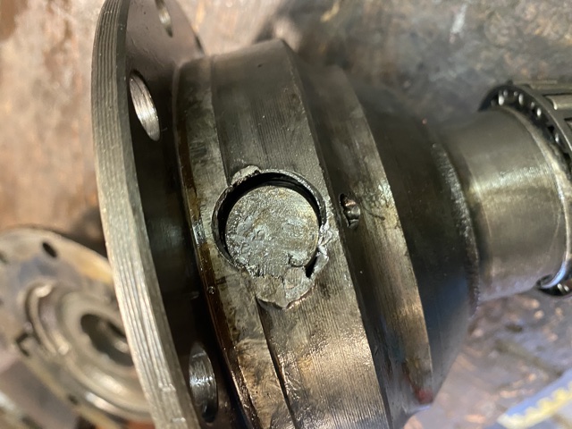

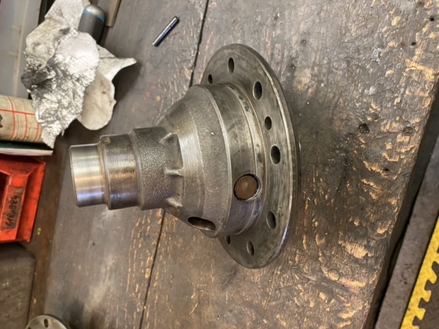

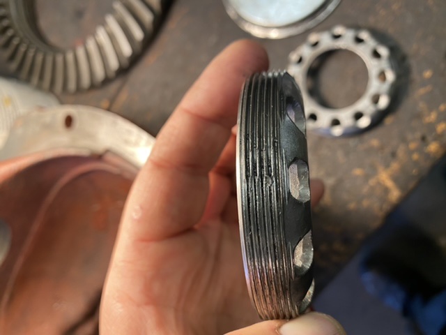

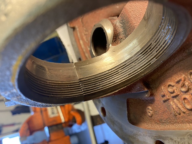

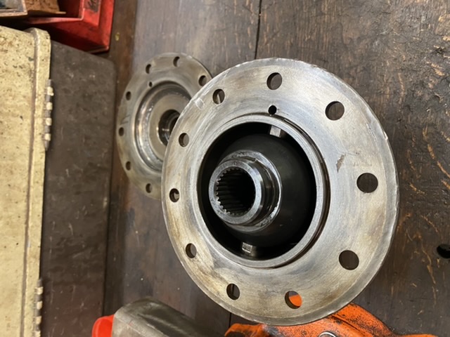

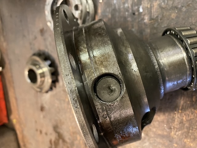

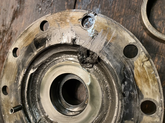

Ich habe wieder ein ganz besonderes diff bekommen.
Der carrier war so kaputt und das gehäuse verzogen weil man das diff gequält hat bis es halt blockiert hat. Das resultat war fatal. Die lagerböcke sind verzogen und somit war das ganze Gehäuse Schrott.
Jetzt bitte nicht falsch verstehen aber hin und wieder ist es ok einen Kavalierstart zu machen aber wenn man KEINE sperre hat ist das lange burnen keine gute idee...und das ist teuer!
Hier ein paar bilder

3..2..1... 100% gesperrte Achse und zwar dauerhaft... Schade um das Diff.

Bei einem "ordentlichen 1 Rad Burnout" entsteht - wie man deutlich sieht , nicht nur Gummi Abrieb ...
