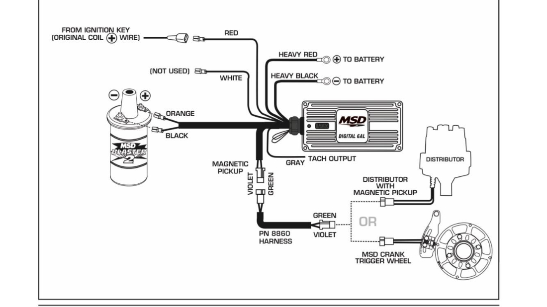

Den 302 V8 steuere ich mit einer MSD Digitalbox und nehme den Steuerimpuls von dem magnetischen Kontakt aus dem Zündverteiler.
Dieses Signal kommt aber leider nicht an und meine Vermutung ist, dass der magnetische Kontaktgeber im Verteiler kaputt ist.
Den Test wie in der Anleitung beschrieben, mit der kontakweisen Überbrückung des grünen und violetten Kabels zur MSD Box führt zu einem Zündkerzenfunken. Also funktioniert die Box an sich.
Weiß jemand, wo ich einen Ersatz Magnetkontaktgeber bekommen kann, bzw wer hat das Problem schon einmal ohnen einen gesamten Austausch des Zündverteilers hinbekommen?

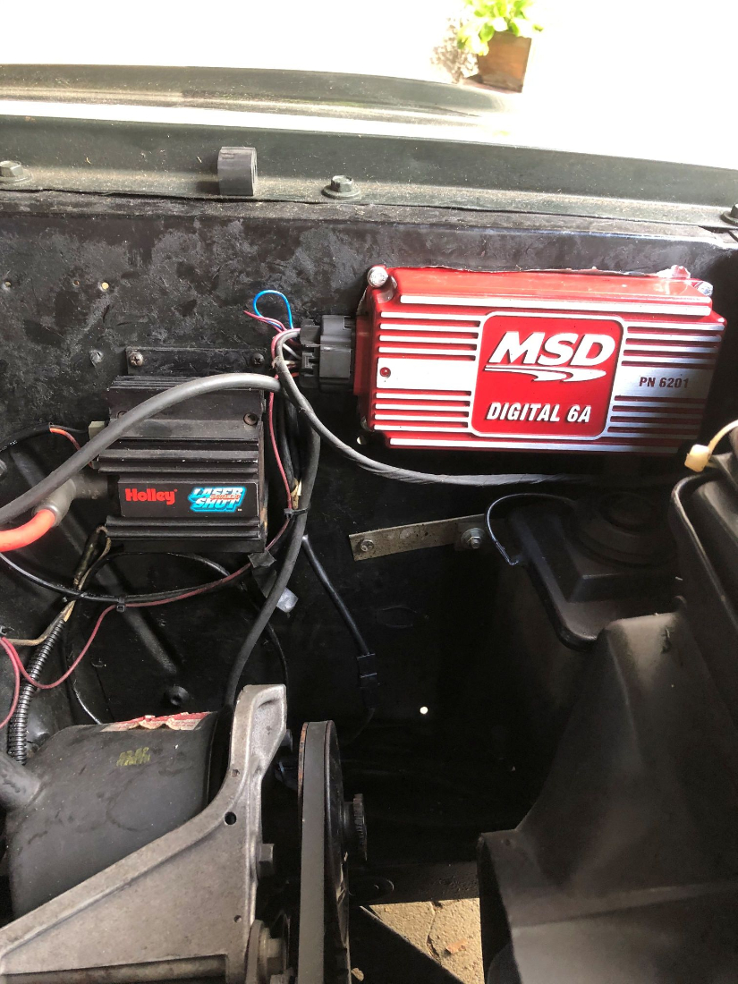

- MSD Box
- MSD Box.jpg (767.19 KiB) 1237 mal betrachtet

- MSD Wiring
- MSD Wiring.jpg (160.58 KiB) 1237 mal betrachtet

eigentlich müsste hier mein Standardspruch kommen (schmeiß den ganzen MSD Müll in die Tonne)
Es ist HÖCHST unwahrscheinlich, dass der Induktivgeber defekt ist, es ist das einzige originale Ford Teil - das geht nicht so schnell kaputt
Ziehe die MSD ab, und mess bitte den Widerstand zwischen Lila und grün - sollte um die 800 Ohm sein. Wenn ja, ist der Induktivgeber ok.
Wo hast du die dünne rote Leitung angeschlossen? Die muss auch beim Anlassen 12V liefern - das Zündschloss tut es nicht
Leider hast Du nicht erwähnt, ob das Konstrukt schon mal so funktioniert hat, oder ob es eine Neuinstallation ist...

danke Dir für die schnelle Antwort.
Und ja, dieses Setup hat die letzten 3 Jahre funktioniert. Vor einem Jahr hat es dann angefangen, dass er zeitweise nicht angesprungen ist und dann vor einem halben Jahr startet er gar nicht mehr.
Ich habe eine komplett neue MSD Box ausprobiert und mit dieser hat es auch nicht funktioniert.
Wie schon geschrieben, gibt eine angeschlossene Zündkerze Zündfunken ab, wenn ich den Test machen, mit dem überbrückten Kontaktgeber direkt am grün-violetten Stecker. Ich habe die Spark Test Beschreibung einmal angehängt. Deswegen denke ich, dass auch wirklich 12V anliegen. Den Widerstand habe ich noch nicht gemessen, kann ich diese Woche aber einmal machen.
Danke Dir,
Enrico.

- Spark Test
- Spark Test.jpg (168.4 KiB) 1204 mal betrachtet
