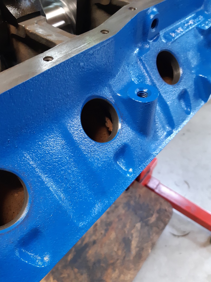

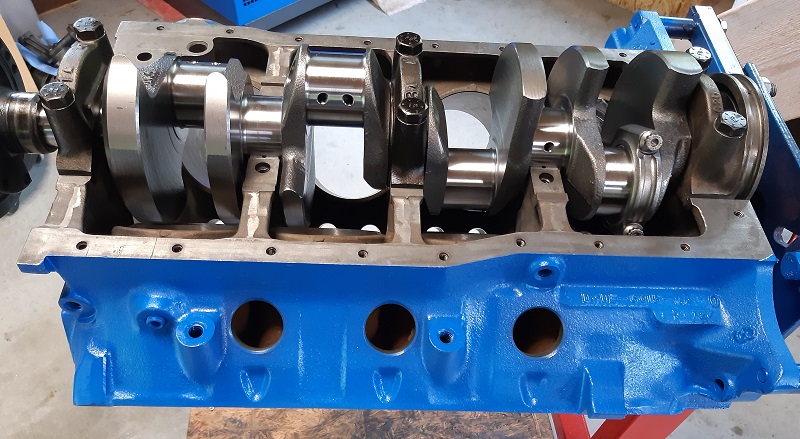

Bin mal wieder an einem Motor der kam gestern vom Zylinder Schleifen, und wurde bereits blau lackiert, natürlich nicht in den Löchern der Froststopfen.
In der Vergangenheit habe ich die immer trocken eingebaut, beim Chevy tropfte es dann aus dem Froststopfen alle 8 Stunden einen Tropfen, knappe 5 Jahre lang.
Schmiere ich da dick Silikon drauf, oder Hylomar, oder Bostik,
Ich hätte vorerst mal den Schleifmopp durch gejagt um Rost Rückstände die nach dem 3kant Schaber noch über sind zu entfernen.

Re: Mit was dichtet ihr eure Froststopfen
Ich nehme ein wenig Dirko HT. Die Flächen müssen natürlich sauber sein....
Hi Chris,
Dirko HT ist Silikon Temperatur beständig für Motoren.
Das wäre auch meine erste Wahl gewesen.
Ich habe Schraubensicherung mittelfest von LM genommen geht super.
Ich benutze dafür schon ewig Schraubensicherung mittelfest von Loctite, gab noch nie Probleme.
Da bin ich voll bei Michael, mache das auch so schon über 30 Jahre und noch nie Probleme dabei und damit gehabt.
Na dann probiere ich mal Loketite,
