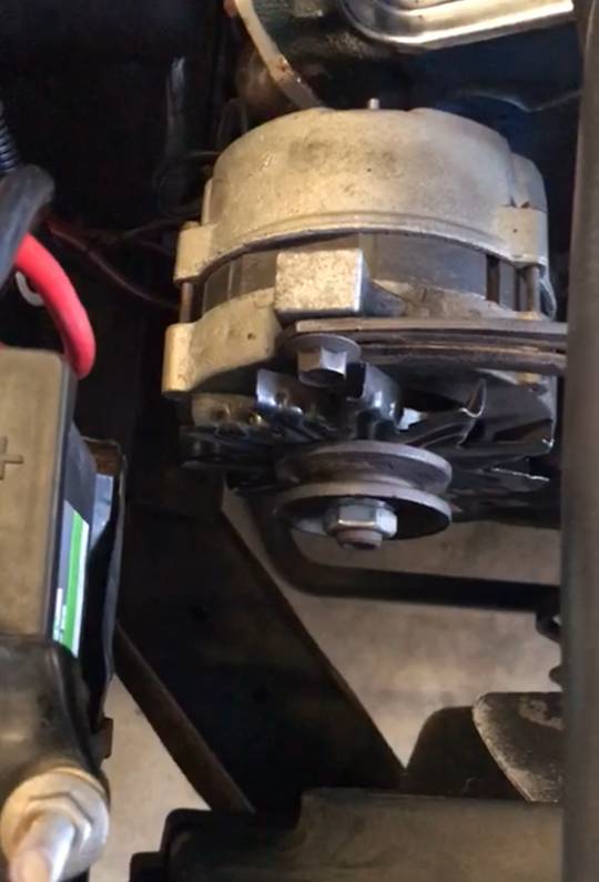

Danke, gut zu wissen. Hier Mal ein Bild von meinem Alternative, da sitzt nichts oben drauf also dann wohl ohne Smog?
