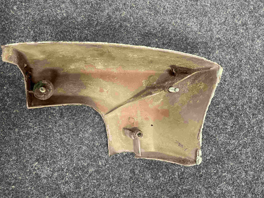

Hallo Zusammen,
hat jemand von euch schonmal das Heckteil geschweißt ?
Das Repro Teil ist Passformmäßig Schrott. :roll:
Ist ne Ecke abgebrochen.
Heckteil 2.jpg (873.44 KiB) 1270 mal betrachtet

Ich würde mir ein Stützwinkel aus Alublech anfertigen und mit Epoxid Kleber JB Weld aufmodellieren.
Wenn du den Rest noch hast, um so besser.

ja mit dem richtigen Schweißgerät kann man Alu schweißen, denke aber bei Guss ist das schwieriger.
Ein Motorrad Tuner könnte das bestimmt.
Was ist mit löten, da gibt es Lötstangen mit integriertem Flussmittel.

Wir werden heute mal versuchen zu schweißen.
ich werde berichten.... ;)

ich kann dir jetzt schon sagen das es nach dem schweissen nicht mehr passen wird

Hi zusammen,
diese Teile sind NICHT aus Alu-Guss!
Es handelt sich hier um "Pot-Metal" .
Dieses Pot-Metal ist eine nicht standardisierte Legierung aus Zink, Blei, Zinn, Alu und Kupfer.
Diese Legierung hat einen relativ niedrigen Schmelzpunkt um die 750-800 Grad und lässt sich daher mit relativ wenig Energie einschmelzen und einfach Gießen.
Auch lassen sich die Gussteile danach gut bearbeiten und gut Verchromen.
Viele Teile an unseren alten Autos sind daraus gefertigt, von Zierleisten über Vergaser und Benzinpumpen bis hin zu Kühlerfiguren und Emblemen.
Um das Zeug zu schweißen muss man sehr geschickt sein, weil der Übergang von fest zu flüssig fast ohne Ankündigung passiert.
Am besten und einfachsten lässt es sich mit JB Weld reparieren.

da kann ich Michael nur zustimmen... lieber mit JB Weld modellieren ...nicht das Du nachher einen Klumpen Pot Metal hast... Gruß Mark

Hi Micha,
ja der Hinweis ist Top.
Hab ich an meinen Schweißer weitergegeben. Danke!
