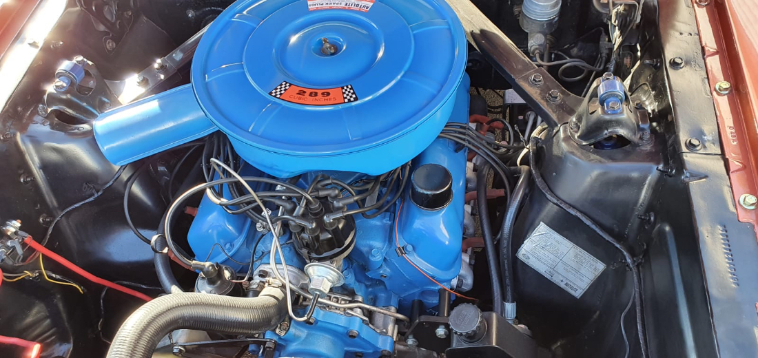

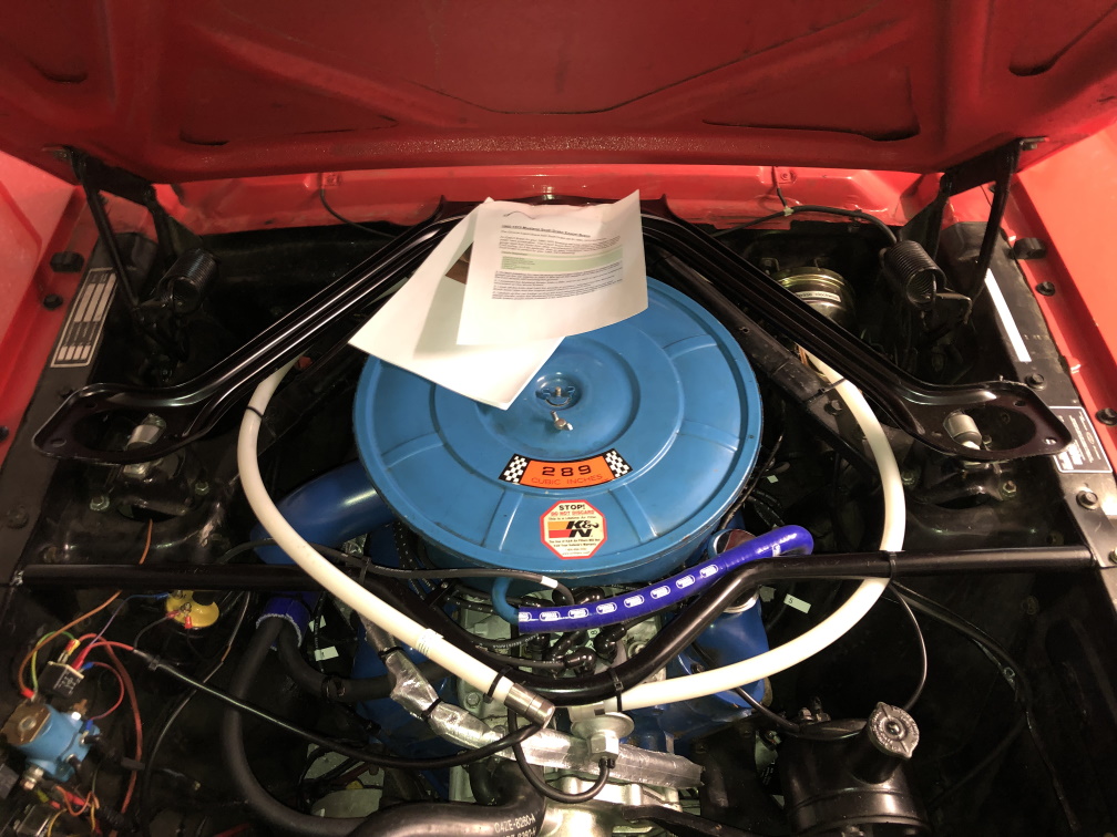

Kurze Frage zwecks Monte Carlo Bar, da muss man keine zusätzlichen Löcher bohren?
Viele haben die gebogene Ausführung, anstatt die gerade. Die gerade müsste aber bei original Lufi passen?!

- Beiträge: 9146
Re: Monte Carlo bar passt - Export brace nicht
Hi Yvonne,
für die Monte Carlo Bar müssen in jedem Fall Löcher gebohrt werden.
https://www.rsb-parts.de/modell-1965/ac ... de-schwarz
Die Gerade ist steifer(besser) als die Gebogene,kann aber bei Einstellarbeiten im Weg sein.
