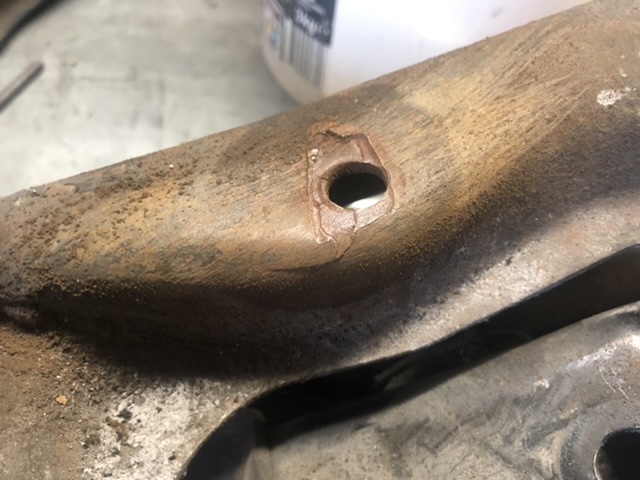

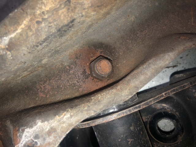

Ein Riss am oberen Träger??? :?
Mach mal Fotos bitte?
Ist der Einbau original?
Gab es mal einen Unfall?
Einen Riß an der Stelle kann ich nicht wirklich nachvollziehen. Die Aufnahmen müssen aufgrund der dynamischen Kräfte massiv überdimensioniert ausgelegt werden.

Ich hoffe ihr könnt es erkennen :D
Einbau Scheint mir Original zu sein
Unfall hatte er keinen da vorne nichts verzogen ist oder ahnliches

Gut, dass Die das aufgefallen ist!
Ja muß getauscht werden.
Das Schadensbild läßt mich vermuten, dass die Verschraubung in früheren Montagen und Demontagen nicht zuverlässig festgezogen wurden. Hier kam es dann im Fahrbetrieb zu Relativbewegungen zwischen Sattelstütze und Tragarm. Materialabtrag ist die Folge und dann kommen die Risse.
Wie sieht die andere Seite aus?
Dirk

Ist von beiden Seiten jeweils ein Loch
Ist bei allen 4 Löchern circa das selbe Schadensbild
