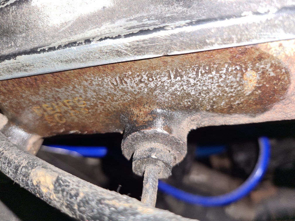

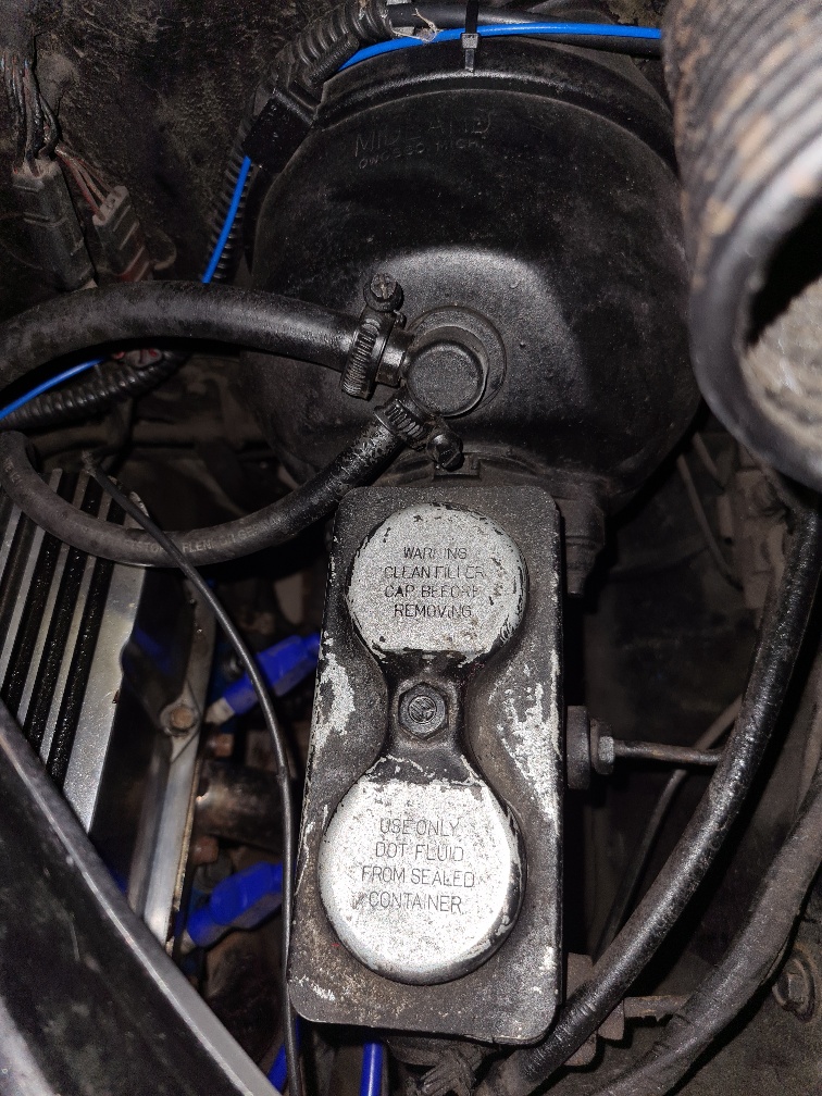

Hallo liebe Mustang Freunde,
ich fahre einen C-Code Mustang Baujahr 1967. Er wurde seinerzeit mit Power Disc Brakes ausgeliefert, die auch noch immer installiert sind, hinten sind die original Drum Brakes installiert.
Allerdings ist ein HBZ installiert den ich nicht zuordnen kann und bei dem ich bezweifle, dass dieser korrekt für die Bremsanlage ist.
Der BKV ist ein Midland und scheint mir korrekt zu sein.
Anbei ein paar Bilder, kann jemand den HBZ identifizieren und zuordnen?
Wenn der falsch ist würde ich trotz guter Bremswirkung einen korrekten einbauen.
Danke im Voraus.

Re: Identifizierung Hauptbremszylinder
ja, richtig gesehen und richtig erkannt.
Das ist kein originaler HBZ für deinen Mustang und ja, das ist ein Midland Bremskraftverstärker.
Je nachdem ob dein Auto vordere Scheibenbremsen hat oder 4x Trommeln kommen unterschiedliche HBZ zum Einsatz.
Rockauto, RSB und Co. haben den richtigen HBZ im Angebot.
Aber: Wenn Die Bremse gut funktioniert, sich gut dosieren lässt und auch dicht ist, dann würde ich mit den Tausch abwarten - nach dem Motto "Never change a running system"
Hi Michael,
danke für die Info!
Hatte gehofft das jemand anhand der Nummer den HBZ zuordnen kann.
Dann werde ich den erstmal drin lassen ist!
