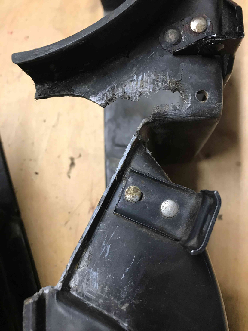

Hallo Peter-
Sieht dann so aus, leider fehlt das ausgebrochene Teil. Ansonsten hätte man da sicher mit Epoxi und Glasfasergewebe arbeiten können...?! Eigentlich schade, der Rest der Box ist in gutem Zustand und eigentlich versuche ich Originalteile immer zu retten.

Hey das sieht aber noch nicht hoffnungslos aus mit etwas Geduld und Glasfaser lässt sich das auch wieder hinbekommen.
Ich denke die einzelne Schale wirst du schwer bekommen.
Gruß steffen

Ich denke auch das ist noch zu retten. Ich hab meinen gerade ausgebaut, wenn du möchtest mache ich dir Bilder.
Gruß Wolfgang

lohnt auf jeden Fall, kann man retten. Bei meinem war der runde Kragen zermürbt.
brauchst ein bissel Epoxi -
EBAY.
Epoxydharz: R&G L + Härter S (15 Min) Packung Laminieren Carbon CFK GFK Harz
mischen 10:4; d.h. 10gr Harz + 4gr Härter - ganz einfach
Gewebe:
Köperbindung für gewölbte Sachen:
Glasfasergewebe "Silane" Köper 166 g/m² | HP-T163E | Formenbau Modellbau KFZ Gfk
damit geht sowas. Brauchst noch: joghurtbecher, sauber, zum mischen, Eis am Stiel, leerfuttern, (Das ist der schöne Teil der Arbeit!) Holzspatel zum rühren nehmen, kleine Pinsel zum stupfen, eine genaue Waage zum Mischen. #Handschuhe...

man könnt an einem vorhandenen Teil das neue Stück vorher abformen, wenns grad lose verfügbar wär. denn da fehlt schon ein guter Brocken. Hat einer das Ding grad ausgebaut? Man könnt Christian aus der Patsche helfen

Erstmal vielen Dank für euren Input! Ich habe die Reparatur noch nicht aufgegeben, es war aber mal einen Versuch wert hier unter "Suche" zu schauen ob noch jemand was rumliegen hat.
Mustang ist auch noch nicht ganz leergeräumt, vielleicht habe ich ja Glück und der Rest liegt noch irgendwo unter dem Teppich :-)?! Ansonsten versuche ich das mal mit Glasfasergewebe und Epoxy nachzubilden und zu reparieren. Wenn man die beiden Schalen zusammenklemmt sieht man ganz gut was so fehlt. Scheint eine nette Arbeit für die anstehenden Feiertage zu sein.

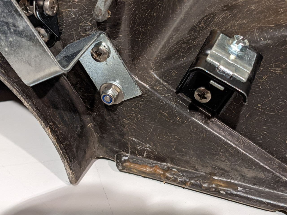

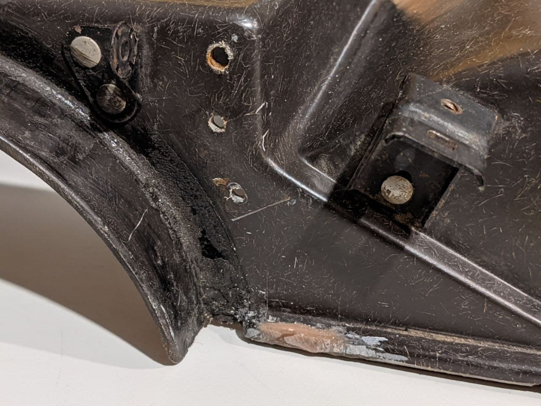

ich bin grad dabei die auch zu flicken. gleich 2 auf einmal :o
hier mal die bilder. das kannst du recht einfach reparieren.
klöff klöff...

Beitrag von phudecek »
Jap, absolut machbar. Würde mehr material draufmachen, darfnach außen hin ruhig etwas dicker sein und dann schleifen. Die furche für das gegenstück wurde ich ausfräsen als sie zu formen.hatte mir mit Heißkleber für die fehlenden Teile formen gemacht, war aber viel mehr arbeit als mehr Material ins Plus u arbeiten und dann abzuschleifen.
