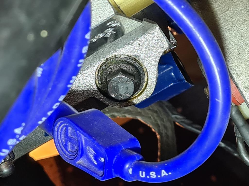

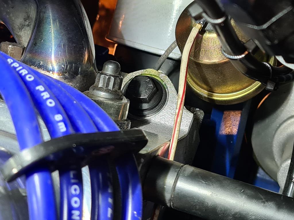

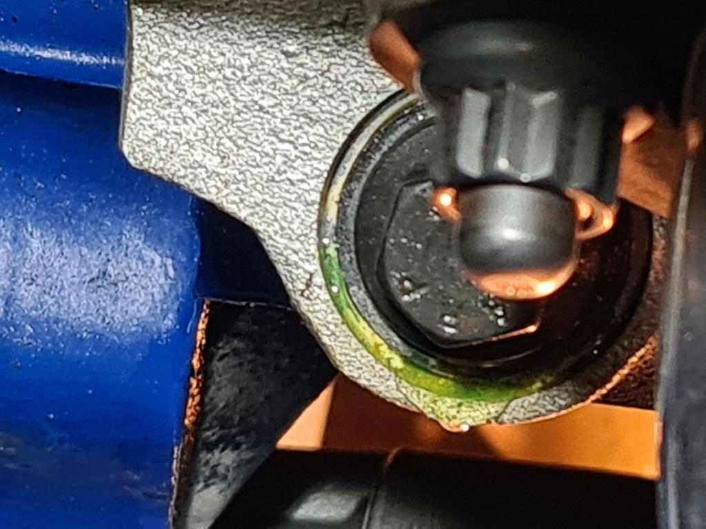

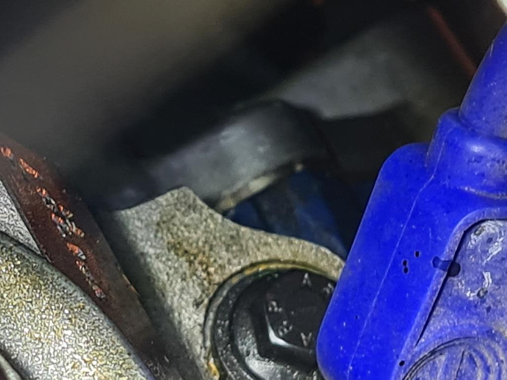

Moin,
ich habe gestern ein paar Tropfen Kühlflüssigkeit unter dem neuen Stroker gefunden. Die Suche ergab, dass Kühlflüssigkeit in den Senkungen der unteren Zylinderkopfschrauben steht....ich denke da drückt es ein wenig raus....links wie rechts, mal sieht man mehr mal weniger. Die Krümmer hatte ich noch nicht ab. Kann also im Moment nur die äußeren Schrauben richtig sehen. Die unteren Zylinderkopfschrauben gehen ja in die Wassertaschen des Motorblocks.
Die Kopfschrauben sind mit dem von AFR empfohlenen Dichtmittel Permatex eingedichtet worden und nach Manual in der richtigen Reihenfolge mit dem von AFR vorgegebenen Drehmoment schrittweise getorqued worden.
Es sind Zylinderkopfdichtungen von Felpro 0,039" verbaut worden.
Der Motor ist jetzt ca. 3000km ohne Probleme gelaufen (Bis darauf, dass der Vergaser noch nicht so läuft wie ich gerne hätte :D)
Jetzt meine eigentliche Frage:
Kann ich die Krümmer abbauen und dann eine Zylinderkopfschraube herausdrehen und neu eindichten ?? Dann neue in 3 Stufen torquen.
Dann die nächste Schraube dasselbe mit der nächsten Schraube, aber immer im Versatz natürlich.
Dafür müsste ich dann das Kühlwasser mindestens unter Niveau der Schrauben ablassen...also fast alles :? ?
Oder müssen die Köpfe noch mal runter....was ich natürlich gerne vermeiden möchte!
Was meint Ihr dazu?
Danke für eure Ratschläge; Gruß Markus

das ist eine typische Erscheinung bei den 5.0 HO basierten Motoren. Die unteren Kopfschrauben sind nicht in einem Sackloch, sondern sind in die Wasserkanäle offen...
Ich habe mit dem Permatex Zeugs nie Glück gehabt, deshalb kommt bei mir, nur noch Motorensilikon auf die Gewinde.
ARP hat einen speziellen Thread Sealer für den Zweck.
Ford selbst hatte öfters Probleme mit den Leckagen, und deren Lösung war ganz einfach: Dichtmittel rein und gut ist es.
Wenn es wirklich nur wenig ist dann würde ich es tatsächlich damit probieren.
Sonst gibt es halt eine größere Aktion: Nur die betroffenen einzeln ausbauen, reinigen, Dichtmittel drauf und in 3 Stufen wieder anziehen.
Lieber Kühlerdicht nehmen ... die modernen Mittel funktionieren sehr gut.
