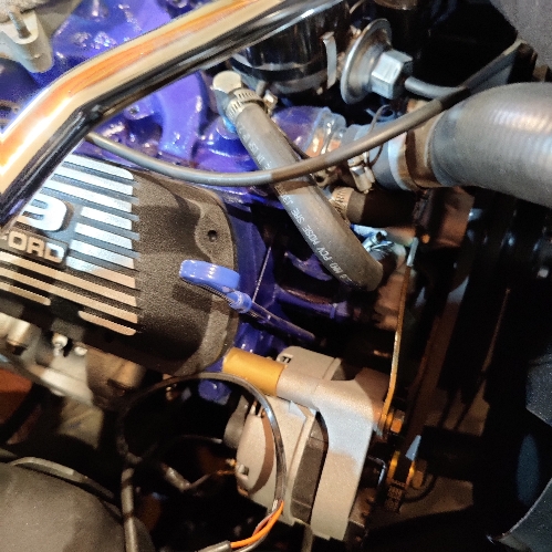

- IMG_20211228_124720.jpg (215.18 KiB) 837 mal betrachtet

Hi, Heizung und Klimaanlage sind zwei getrennte Systeme, auch wenn sich Verdampfer und Wärmetauscher ein Gehäuse teilen.
Dein Bild zeigt eine Schlauchbrücke zwischen Wasserpumpe und Thermostatgehäuse an der Ansaugbrücke.
Das ist die typische Vorgehensweise, um die Heizung aufgrund undichten Wärmetauscher zu deaktivieren.
Wenn du die Heizung wieder aktivieren möchtest, reicht es einen neuen passenden Wärmetauscher in den vorhandenen Heizungskasten (mit Klima) einzubauen und die Heizungsschläuche direkt zu Ansaugbrücke und Wasserpumpe zu verbinden.
