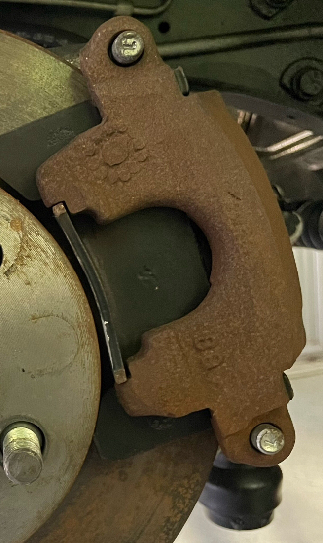

kann mir jemand sagen was das für Bremssättel sind, die da an meinem 67er Convertible verbaut sind?
Wurden die früher als Nachrüstsättel vertrieben oder hat da ein Vorbesitzer seiner Kreativität beim Umbau freien Lauf gelassen?
Die einzige Bezeichnung sind die paar Buchstaben und R/L für die Einbauseite Auf den Belägen steht nichts.
Danke schon mal vorab und Gruß,
Hajo

schaut aus wie ein GM Caliper

Hallo f100,
Danke. Habe mal ein paar Bilder im Netz angeschaut, das könnte wirklich sen.

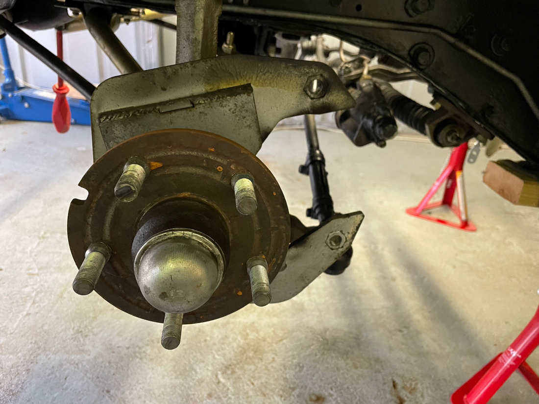

Da stellt sich mir jetzt die Frage ob die Maße des Sattels identisch sind mit denen beim Mustang oder da auch einer an der Aufnahme für die Bremssättel bzw. Dem Achsschenkel rumgebastelt hat.
Der Abstand der Befestigungsschrauben ist bei meinem Sattel/Achsschenkel 140mm Lochmitte - Lochmitte.
Und der Achsschenkel sieht so aus:
68GT500
Beiträge: 9714
Fuhrpark: - 64 Falcon Sprint
Re: Bremssattel identifizieren
Beitrag von 68GT500 »
Hajo,
da ist aber gewaltig gebastelt worden. :o :shock:
Die Aufnahme für den GM Bremssattel ist aus mehreren Teilen zusammengeschweißt - niemals hätte Ford so was gemacht :shock:
Ebenso sieht es so aus, als wurde die Nabe von der Trommelbremse getrennt und jetzt als Träger für die Scheibe Verwendung findet.
Gerade sehe ich auch, dass die Führungsbolzen für den Sattel durch normale Inbusschrauben ersetzt wurden :| :?
Ich würde den Bastelkram schleunigst entfernen und durch richtige, originale/gescheite Repros ersetzen !

Das ist in der Tat einer der „Billigumbauten“ wie oben schon geschrieben. Könnte auch Scarebird sein, und die nutzen halt alle Chevy-Bremszangen. Funktioniert prinzipiell problemlos, habe was Ähnliches in meinem Econoline drin, wo es original gar keine Scheibenbremse gab.
Dein Hauptproblem wird sein, rauszufinden, was für ein Set das ist. Denn bei den Bremsscheiben sind die sehr kreativ und nutzen teilweise exotisches Zeug.
Wenn die Bremse funktioniert, dann funktioniert sie auch. In den USA werden diese Sätze sehr häufig verbaut. Hat die bei der Vollabnahme keiner beanstandet?
Wenn Du umbauen willst, hätte ich noch Spindeln für den „Granada Swap“ da, Einkolben Schwimmsattel aus den 70ern, aber halt original Ford. Passt ab 67 problemlos.

Puh ganz ehrlich, das ist so ziemlich das schrottigste, was ich bisher an Umbauten gesehen habe. Ist dir der Pfusch nicht vor dem Kauf aufgefallen, auf sowas schaut man doch mit Argusaugen?
