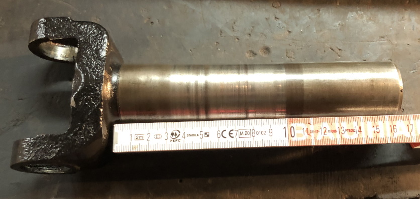

Auch das Gleitlager war offensichtlich schon ausgeschlagen und das Yoke hat deutliche Riefen.

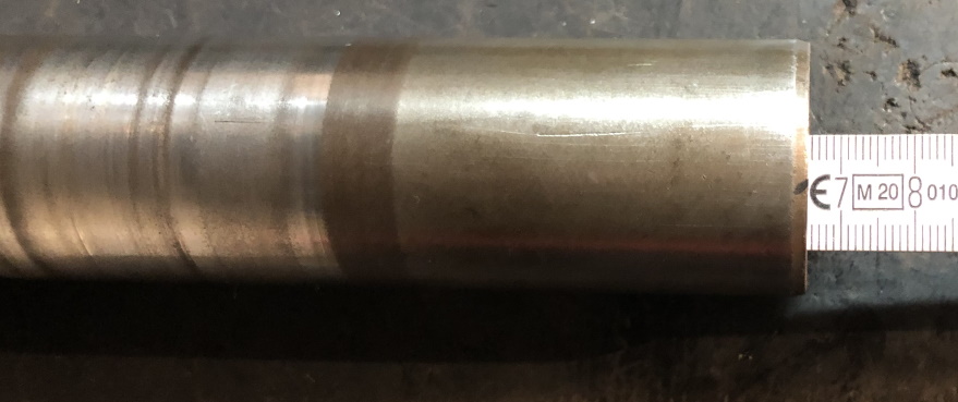

Das alte Yoke hatte eine Schaftlänge von ca. 16,5cm aber die Verzahnung ist ca. 6,5cm eingezogen.
Mit andere Worten: die Verzahnung geht vom Fuss der Gabel nur 10cm innerhalb des Schaftes.

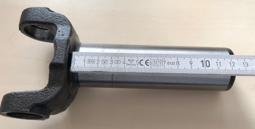

Das von Velocity gelieferte Yoke ( Artikel-Nr.: 38010276 ) hat eine Gesamtlänge 4 1/2 Zoll (ca. 11,5cm) die Verzahnung ist durchgezogen.
Somit ist die Verzahnung im neuen Yoke ca 1,5cm länger.
Aus diesem Grunde kann das Yoke nicht vollständig in das Getriebe eingeschoben werden.
Es stösst ofensichtlich an das Ende der Verzahnung der Getriebeausgangswelle
Dadurch lässt sich die Kardanwelle nicht mehr am Diff einsetzen.

würde sagen, das hier wäre das richtige.
Vergleich am besten nochmal den Maßen deines alten Yokes.
https://www.velocity-group.de/antriebss ... 28-zaehne/

tatsächlich - die Masse stimmen. Wieso hab ich das nicht gesehen ?
Hab sofort bestellt.
