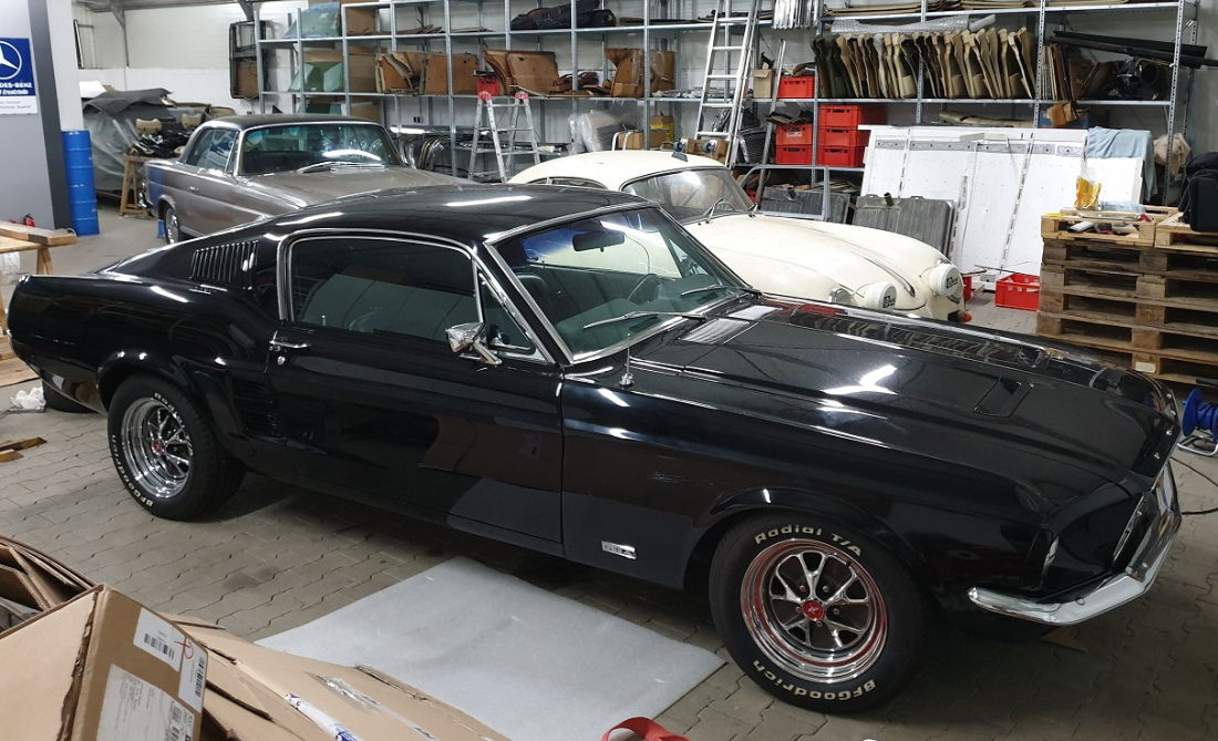

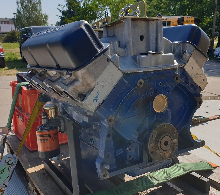

Hallo alle miteinander!
Erstmal herzlichen Dank , dass ich euch so eingebracht habt und für den guten Rat mit Bastian Ebner, ich werde natürlich Kontakt aufnehmen.
Mein S-Code Fastback hat irgendwann mal nen anderen Motor bekommen (natürlich schwächer als der originale Motor) und so stand ich vor der Frage, was da implantiert werden sollte. Natürlich wollte ich zuerst wieder einen originalen 390er nehmen, aber dann lief mir dieser 427er über den Weg. Er hat noch überall Standardmaß und wurde daher nicht " nachgearbeitet".
Ich habe den Motor auch nicht gekauft, um eine Wertsteigerung zu erzielen, aber ich denke in einen Fastback gehört auch was mit ordentlich Bums und da ich eh keine Matching Numbers mehr habe, war es mir egal. Ich will auch keine Rennen fahren, sondern einfach nur locker cruisen, aber mit ein wenig Reserve. Notfalls kann man ja bei einem Verkauf einen 390er suchen und einbauen und den 427er dann extern verkaufen, um das Geld nicht völlig zu verbrennen. Die Ventildeckel werden natürlich vorher noch getauscht.
Wem geht man denn besser nicht auf den Leim?
Lars

Hi Lars,
danke für die Infos.
Ein bisschen Reserven ist gut. Also wenn es Innen im Motor so weitergeht wie Außen (Ede Aluköpfe, Dual Intake Manifold) dann sollte der ordentlich Bums haben.
Je nach Abstimmung vlt nicht unbedingt der Cruisermotor..
Also verstehe ich das richtig, der Motor ist komplett und lauffähig und soll einfach nur eingebaut werden? Oder geht es erstmal um eine Motorrevision und dann Einbau? Wenn ich dir Stopfen da hinten sehe wurde zumindest an der Nockenwelle vor kurzem geöffnet oder diese sogar getauscht. Hast du weitere Infos zu den verbauten Komponenten?
Ich kenne jetzt deine Schrauberkenntnisse nicht, aber wenn es nur der Einbau ist und du etwas Platz hast, würde ich mir 2 Kumpels und nen echt stabilen Motorkran schnappen und das selbst durchziehen. Ist ja jetzt kein Hexenwerk, wenn vorher schon ein 390er drin war... Der Tausch dauert sicher nicht mehr als einen halben Tag. Danach halt wieder alle Schläuche anschließen, Erstbefüllung etc...
Bzgl. Verkauf des Motors, dass sollte klappen. Ein SO in gutem Zustand ist richtig Geld wert. Das nicht mehr alle Originalkomponenten vorhanden sind ist schade, der würde aber trotzdem schnell einen Käufer finden.

Der „Froststopfen“ an der Nockenwelle hinten ist verkehrt herum eingebaut !!!
Das ist der Klassiker wenn jemand am FE bastelt, der die Materie nicht richtig kennt.
Besser genauer nachsehen, da kann noch mehr falsch verbaut sein.
Jörg
Jörg

Guck auch, ob die Vergaser nach Einbau waagerecht sind.
Er gibt 2x4 intakes, da stimmt der Winkel nicht, weil sie vom (ich glaube der T-Bird war’s) stammen. Check am besten die Nummer auf der Spinne bei Mustangtek.com.
Wenn keine drauf ist hab ich Vergleichsmaße.
Lief der Motor vorher in einem Auto? Nicht das es ein Boot-427er war.... Die haben dann, wenn es keine Freshwater-Motoren waren, oft massiv Rost und leiden ggf. verkehrt herum. Dann sind auch andere Kolben mit geringerer Verdichtung.
Als Exhaust Manifolds funktionieren die vom 68iger 428 CJ Mustang sehr gut und passen auch perfekt vom Porting an die Ede-Köpfe.
Dann hast du beim Einbau keine Passprobleme.
Jörg
Jörg
