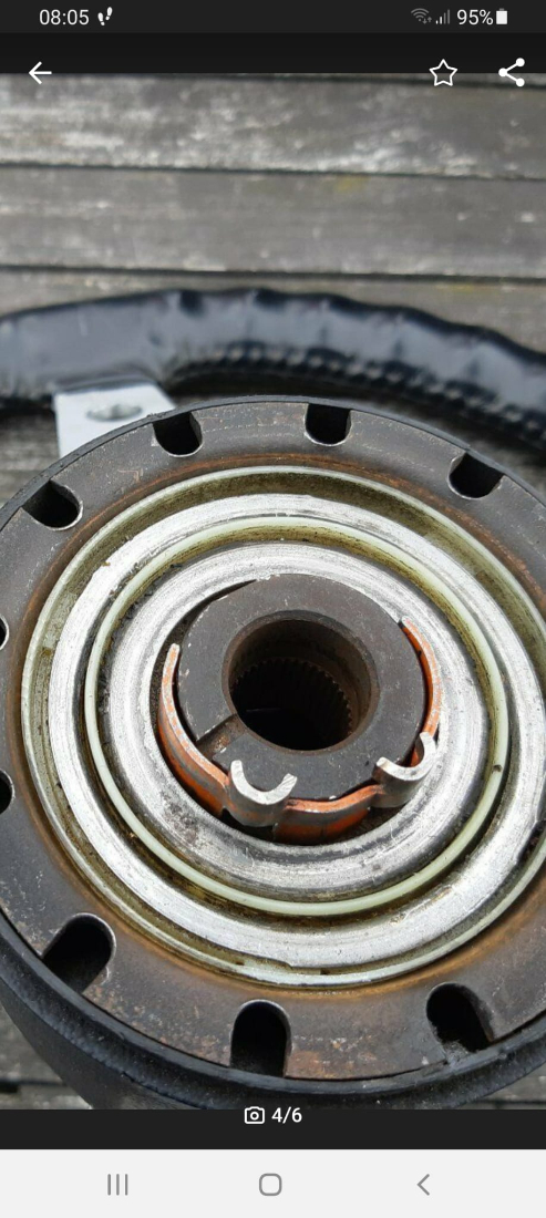

Ich habe heute mein Lenkrad abgebaut, um zu schauen warum meine Blinkerrückstellung noch nie funktioniert hat. Bisher kam ich nicht dazu, jetzt wurde es aber mal endlich Zeit.
Siehe da: die Plastikteile sind in Takt. Nichts abgebrochen. Da das Lenkrad vom Vorbesitzer wohl eingebaut wurde, vermute ich dass er etwas vergessen hat: es fehlt meiner Meinung nach dieser Stift, der beim zurückdrehen des Lenkrads die Plastik Mechanismen aktiviert.
Wisst ihr wo man die herbekommt? Oder muss ein neues her - was knapp 130€ kostet.
Anbei ein paar Bilder vom ist Zustand und ein Bild von Reparatursatz.
Viele Grüße Mehran

bei meinem orginalem 65er Lenkrad ist eine "Blinkerrückstelldoppelnocke" an der Lenkradseite aufgeklemmt. So etwas benötigst Du auch, um den Rücksteller überhaupt auslösen zu können. Andere Lenkräder haben ggf. ander Lösungen, aber ich meine auch mein altes Grant hatte so ein Teil.

Dir fehlt der ganze Ring wo der Stift draufsitzt. Gibt's nicht einzeln, aber ehrlich gesagt auch kein Beinbruch.

In deiner Grant Nabe fehlen die beiden Spannstifte, die den Blinkerrücksteller betätigen.
Die sind ca. 20mm lang und werden in die zwei kleinen Löcher links neben dem Schleifring der Hupe geschlagen.

Hi zusammen, danke für die Antwort. Jetzt wo ich mir die Nabe anschaue fällt es mir auch auf. Ich habe nirgends Stifte online gefunden, da muss ich mir wahrscheinlich selbst welche im Baumarkt kaufen und anpassen.

...und was würde Dir ein Stift nützen, wenn die entsprechende Mechanik garnicht vorhanden ist?
Da fehlt mehr als "nur ein Stift", es fehlt der komplette Rücksteller!

um ehrlich zu sein, glaube ich tatsächlich, dass es nur die zwei Stifte sind die fehlen...der Rücksteller ist doch vorhanden, siehe Bild - sogar intakt.

Springtimeyellow123 hat geschrieben:...der Rücksteller ist doch vorhanden, siehe Bild - sogar intakt.
Du beziehst dich auf das dritte Bild. Das ist aber nicht das auf Bild eins gezeigte, verbaute Teil. Da fehlt der Rücksteller.

Der Blinkerschalter hat doch noch die Rückstellärmchen für beide Seiten, was fehlt ist ein Teil am Lenkrad, was diese betätigt. Ein neuer Blinker-Schalter wird da meiner Meinung nach nicht helfen.

1967, richtig?
Tilt oder Non-Tilt?
Die Schalter sind da anders, einer hat den inneren Kranz mit dem Pin (Non-Tilt), der andere nicht (Tilt).
Zumindest wenn man den Internetbildchen Glauben schenken darf:
https://www.holley.com/products/interio ... ZZ-13341-F
https://johnsmustang.com/products/1967- ... 3631066176
Mir scheint das erste Foto im ersten Beitrag einen kompletten Schalter zu zeigen, bei dem nichts fehlt.
Was in jedem Fall fehlt sind die Pins in der Grant-Nabe - die mit festem Draht einfach nachrüsten!
