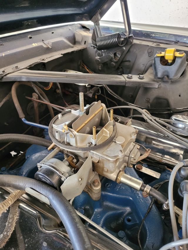

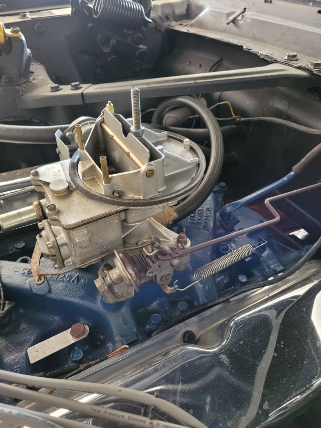

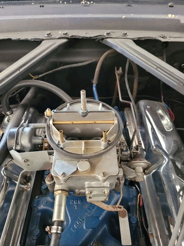

Poste mal ein Bild vom Vergaser wenn der Wagen warm ist (ohne Luftfilter drauf).

Ich habe jetzt ein paar Fotos vom Vergaser gemacht. Vergaser allerdings im kalten Zustand.

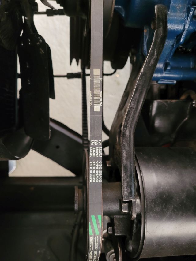

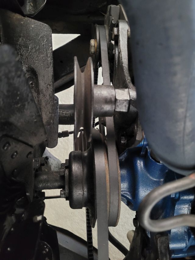

Ferner zwei Fotos von den Riemen. Da wird man wahrscheinlich mit auf dem Bild anschauen nicht viel sagen können. Der Keilriemen sieht relativ neu aus, fühlt sich straff an und der Gummi weich. Der andere Riemen gibt auf Druck ca.1-2cm nach
