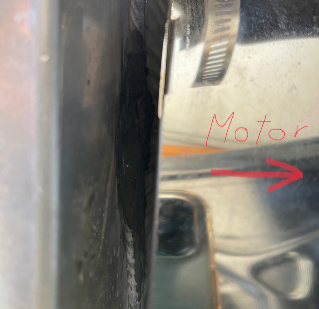

Oben am Alukühler (3-reihig) wurde irgendein Mittelchen hingeklebt.
Der Kühler ist solange dicht, wie der Motor läuft, nach dem Abstellen kommen dann vereinzelt Tropfen raus.
Wenn ich den Deckel entlüfte hört das auf. Sind wirklich nur ganz wenige Tropfen, vielleicht 2-3 in einer Stunde, wenn im Stand noch Druck auf dem System ist.
Jetzt gehe ich mal davon aus, dass den Alukühler keiner reparieren kann? Ich will den Kühler also austauschen.

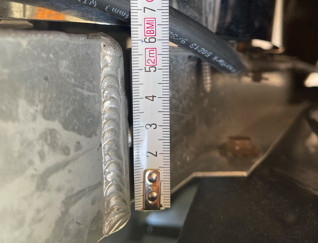

Leider ist dort nur wenig Platz, da ich einen Viskolüfter verbaut habe. Aktuell 1,2 cm Luft, damit kann ich noch den Keilriemen wechseln :-)
Aktuelle Abmessungen des Kühlers (nur Core) = 56 mm Dick
Es gibt bei den verschiedenen Anbietern nur Alukühler mit 2,5 oder 3 Zoll Core-Dicke, was rechnerisch 6,35 cm oder 7,62 cm wären.
Ich habe Euch mal ein Bild der Messung angehängt:

Mach doch mal bitte ein Bild von der Schadstelle.

Der Kühler ist an der Stelle eingedrückt….
