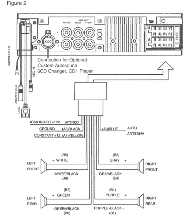

Habe jetzt den Radio mit dem roten Kabel (ignition/acc 12 volt) und dem schwarzen (Ground) angeschlossen.
Doch jetzt wenn ich die Zündung drehe habe ich mit dem Voltmeter die 11.5 Volt aber der Radio geht nicht an.
Im Manual habe ich noch ein gelbes Kabel gesehen zum anschliessen mit Constant 12 V.
Muss das angeschlossen sein? oder warum geht der radio nicht an?

natürlich muss das gelbe Kabel an Dauerplus angeschlossen sein, damit die Speicherung der Sender und Klangeinstellungen funktioniert.
Welches Radio willst du denn einbauen?

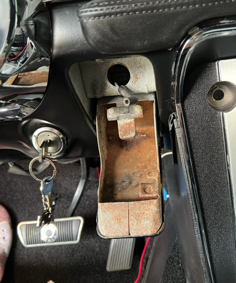

aha das ist das problem, ich habe den USA 740 gekauft. Wie nehmt ihr denn das constant 12 Volt unter die Konsole? Ich meine ich habe dort nur die 12 volt beim Dome light wenn Türen offen sind und das ignition wenn die Zündung an ist.
Muss ich da ein Kabel von der Batterie von vorne nach hinten ziehen?
Re: Audio center Speaker Verkabelung
könnte ich sogar die 12 volt vom Handschuhfach Lämpchen abzwacken. Dort ist doch immer 12 volt drauf und leuchtet nur wenn sie offen ist
Kannst dir die 12V auch vom Zigarettenanzünder holen, der hat auch Dauerplus.
et voilà, schöne 12 Volt draufRed Convertible hat geschrieben: ↑Di 18. Okt 2022, 15:44 Kannst dir die 12V auch vom Zigarettenanzünder holen, der hat auch Dauerplus.
