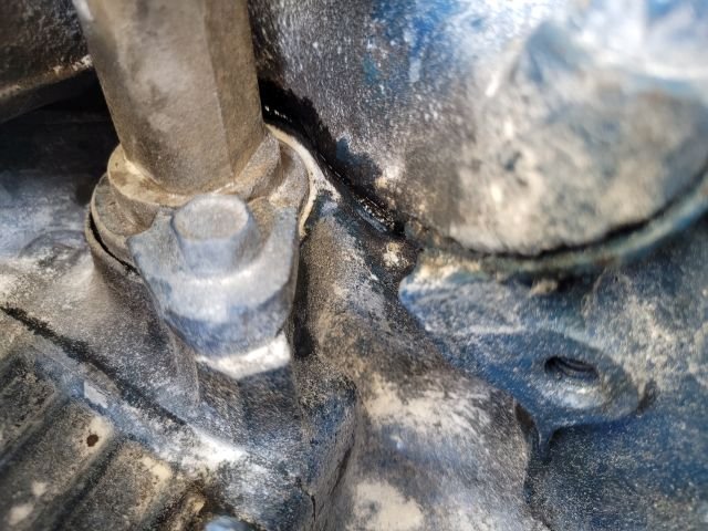

vor ein paar Tagen habe ich mich mit dem Thema: "Motor an einigen Stellen inkontinent" an euch gewandt.
Nach Säuberung des Motorblocks, Einstäuben mit Mehl und Probefahrt, habe ich nun sowohl die Ansaugspinne als auch den Simmering hinten ziemlich eindeutig als Verursacher identifizieren können (vgl. Foto).

In einem anderen Threat habe ich gefunden, dass es sein könnte, dass man das Leck evtl. durch Nachziehen der Schrauben der Ansaugspinne dicht bekommen könnte.
Ich habe auch ein Anzugswert 27-30Nm für den 68ger Mustang gefunden. Gilt dieser Wert auch für meinen 66ger.

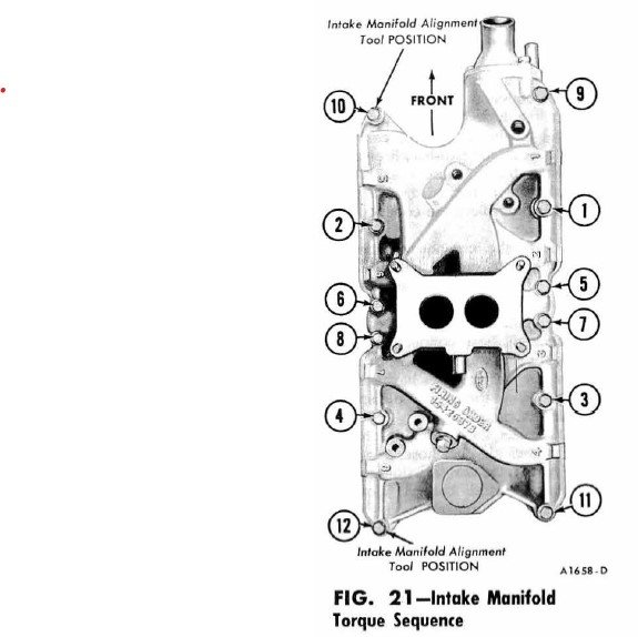

Wenn es die originale Brücke ist, wird diese beim 289er in 2 Schritten mit 20-22 ft/lbs angezogen. Neben dem Drehmoment ist die Anzugsreihenfolge wichtig. Kannst aber auch auf 22-25 ft/lbs gehen, wie es beim 302 vermerkt ist.

Hat einer von euch evtl. noch die richtige Reihenfolge für mich parat.

Bild BildBild

ich habe das Shop Manual als E-book bestellt und konnte es soeben herunterladen.
Dort wird eine andere Reihenfolge für das Anziehen der Schrauben empfohlen.
Woran kann das liegen?
Josef

Keine Wissenschaft raus machen. Nimm das Shop Manual als Vorlage. Hauptsache über Kreuz und mit dem richtigen Drehmoment.
