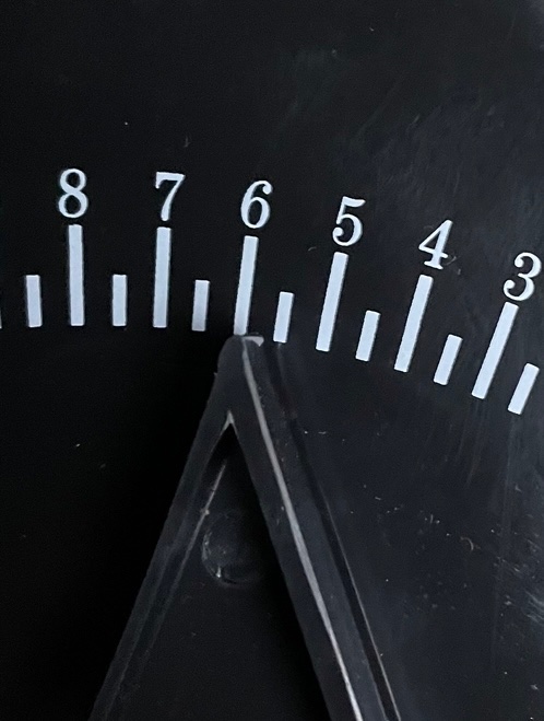

Hi folks,
Thema Felgenbreite messen.
Wenn ich meine SSW wie abgebildet Messe, komme ich auf 6‘.
Ist das richtig so, oder messe ich auch noch den Rand ganz außen mit? Dann käme ich auf 6,5‘

Hi Oli,
die Felgenbreite wird Innen, ohne Felgenhorn gemessen.
https://www.or24.de/faq/felgenbezeichnungen/
https://www.reifenservice-arnold.de/fel ... felgen-abc
