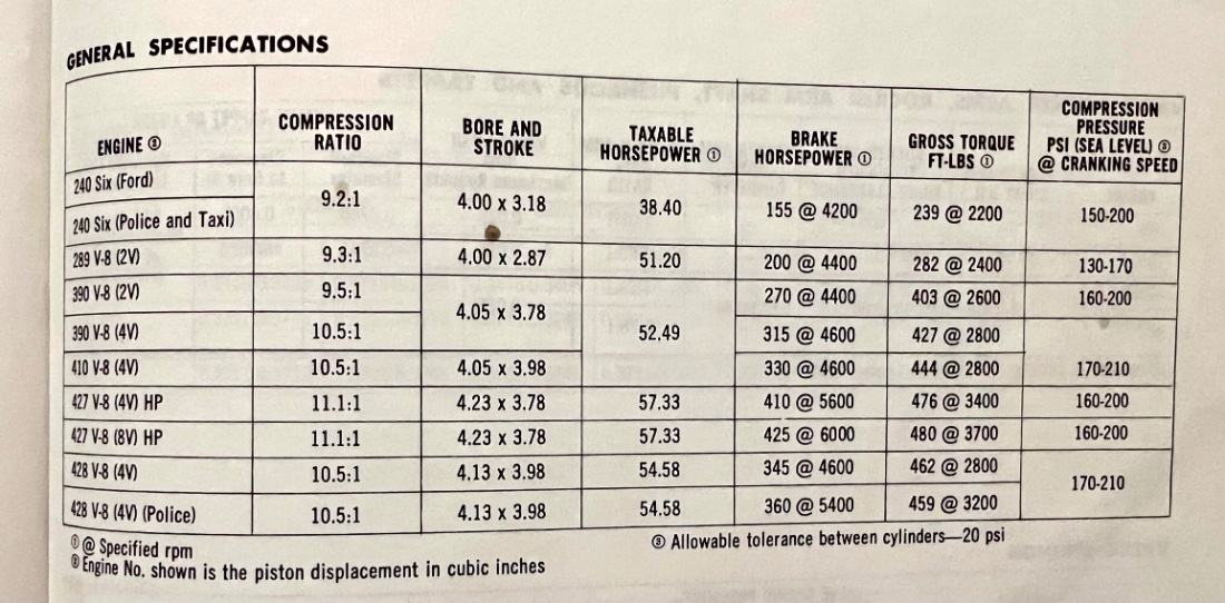

Nö, der 2v hatte eine Verdichtung von 9,5:1.
Verbaut vor allem auch in Fullsize Fords, Drehmoment war da wichtiger als Höchstleistung
Hier mal die Übersicht der Motoren (aus dem 67er Shop Manual):

Und den 390 2v gab es in seltenen Fällen tatsächlich auch mit 10.5:1 Verdichtung, als X-Code im 68er Cougar. Im 68er Shop Manual ist der Motor zusätzlich zur Variante mit 9.5:1 auch mit 10.5:1 angegeben. Dort hat er dann 280 HP. Der Großteil aller 2v dürfte also 9.5:1 verdichtet sein.
