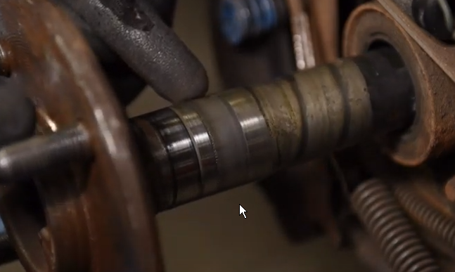

Nichtsdestotrotz - da ich auch einen S197 fahre (2008er Bullitt), kann ich Dir sagen, dass die Ursache für die Geräusche oft von eingelaufenen Achswellen kommen - nicht von Diff selbst.
Ford läßt leider bei der 8.8" Achse, die Rollen vom Radlager direkt auf der Achse laufen - ein verschlissenes Lager beschädigt daher meist auch die Achswelle selbst.
2023-02-18 16_38_25-(1) How to Replace Rear End Bearings and Seals - YouTube – Mozilla Firefox.png
2023-02-18 16_38_25-(1) How to Replace Rear End Bearings and Seals - YouTube – Mozilla Firefox.png (321.73 KiB) 9662 mal betrachtet
Reparatur ist überschaubar, brauchst 2 Achswellen, 2 Simmerringe und 2 Radlager.
Auf Youtube gibt es etliche Beiträge die diese Reparatur genau beschreiben.
Wenn Deine Werkstatt das nicht gewusst hat, dann ist leider auch zu befürchten, dass die anderen Arbeiten nicht mit dem notwendigem Mustang Know-How durchgeführt wurden...
