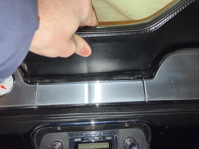

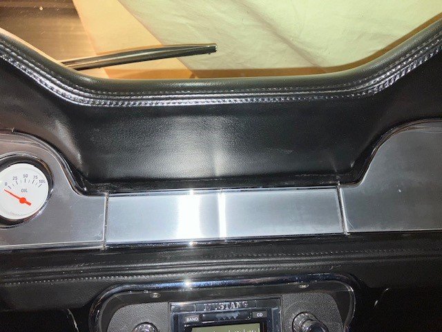

ich habe einen "Fehler" der mich schon länger beschäftigt und dessen Ursprung ich nicht feststellen kann.
Auf den Fotos anbei ersichtlich, kann ich die Abdeckung des Armaturenbretts anheben bzw. ist die nicht richtig fest. Hat sich da was gelockert oder abgerissen?
UAWID (um Antwort wäre ich dankbar)
Gruß Johannes
Armaturenbrett lässt sich anheben

Re: Armaturenbrett lässt sich anheben
da fehlen wahrscheinlich die beiden Muttern auf den Befestigungsbolzen, weil da von hinten blöd dran zu kommen ist.
Heb das Dashpad an und leuchte mit einer Taschenlampe in den Spalt, vielleicht erkennst du das Problem.
Grüß dich Mario,
habs jetzt probiert nur so weit kann ich das nicht anheben um hinein zu leuchten bzw. ich trau es mich nicht um nichts kaputt zu reißen, oder kann da nichts passieren?
Gruß Johannes
Gruß Johannes
das kann ich von hier leider nicht beurteilen, wie viel Kraftanwendung du ausüben kannst, bis etwas kaputt geht.
Das Dashpad besteht aus einem geschäumten Polyurethan mit aufgeklebten Kunstlederbezug, das hält zwar schon etwas Belastung aus, aber natürlich nicht unbegrenzt.
Wenn dich das so sehr stört, leg dich doch einfach mal mit einer Taschenlampe rücklings in den Fußraum der Beifahrerseite und schau, ob du aus dieser Perspektive hinter dem Armaturenbrett etwas erkennen kannst.
Um dort vernünftig ran zu kommen, wirst du wahrscheinlich das Handschuhfach oder die Radiokonsole ausbauen müssen, sonst ist da kein Platz, um mit der Hand dahinter zu greifen.
An dem Repropad was ich gerade in einem 68er montiert habe, sitzen nur außen zwei Schrauben. Im neuen Schraubenkit sind auch nur 2 Muttern..... also geh ich davon aus, das da keine Muttern in der Mitte drauf kommen....!?!?
Wird das vielleicht nur unter die Abdeckung geklemmt??
Richtig. So ist es zumindest bei denen von Dashes directmem hat geschrieben: ↑Di 21. Feb 2023, 20:01 An dem Repropad was ich gerade in einem 68er montiert habe, sitzen nur außen zwei Schrauben. Im neuen Schraubenkit sind auch nur 2 Muttern..... also geh ich davon aus, das da keine Muttern in der Mitte drauf kommen....!?!?
Eventuell mit Kontaktkleber kleben??
