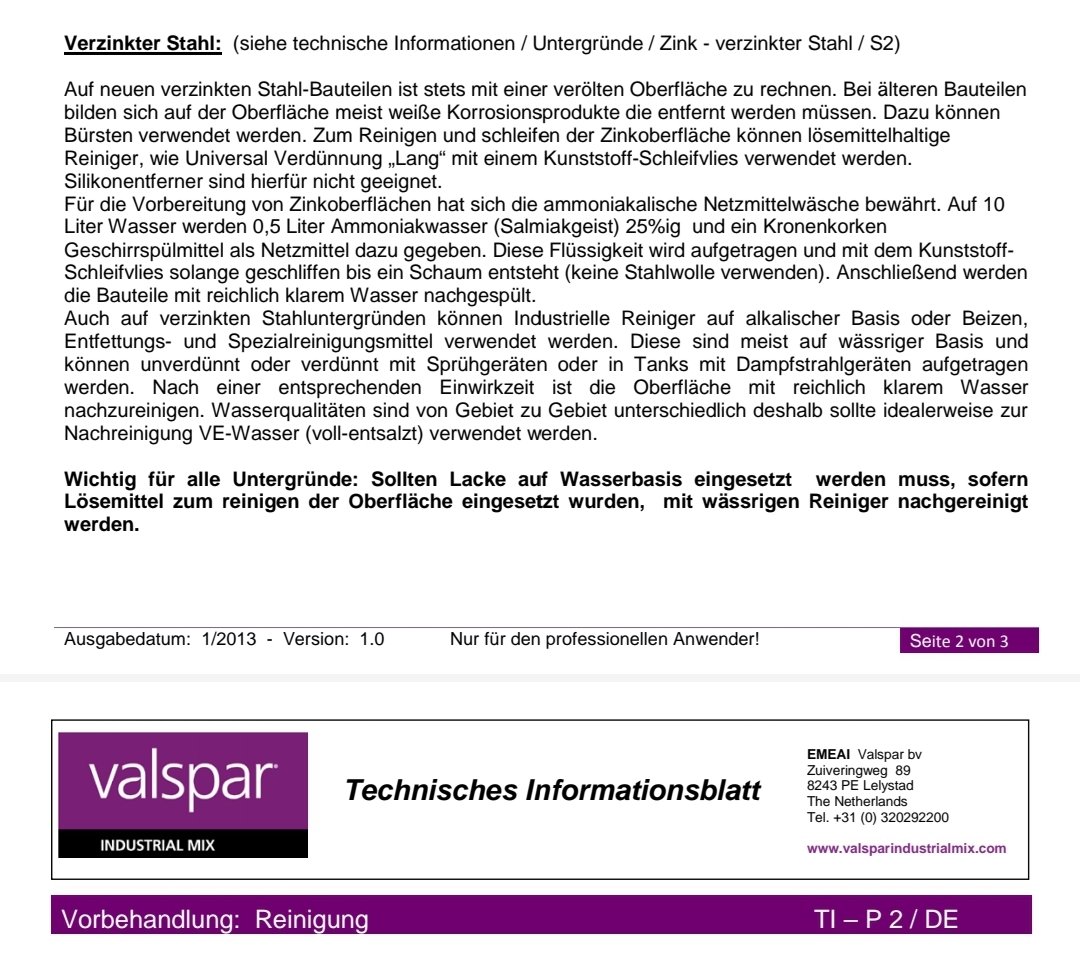

Zink lackieren:
Ich habs vorm Lacken mit Salmiak gebeizt, das gabs mal ne Anleitung- das Ergebnis ist bis heute einwandfrei.
Ralf
Mustangrosen
Beiträge: 718
Registriert: Mo 2. Dez 2013, 19:10
Fuhrpark: 68er FB 390
Re: 67er OEM Aschenbecher Restauriert
Beitrag von Mustangrosen »
Aha,
Hier ist der Auszug davon. Quelle: Valspar
Ralf
