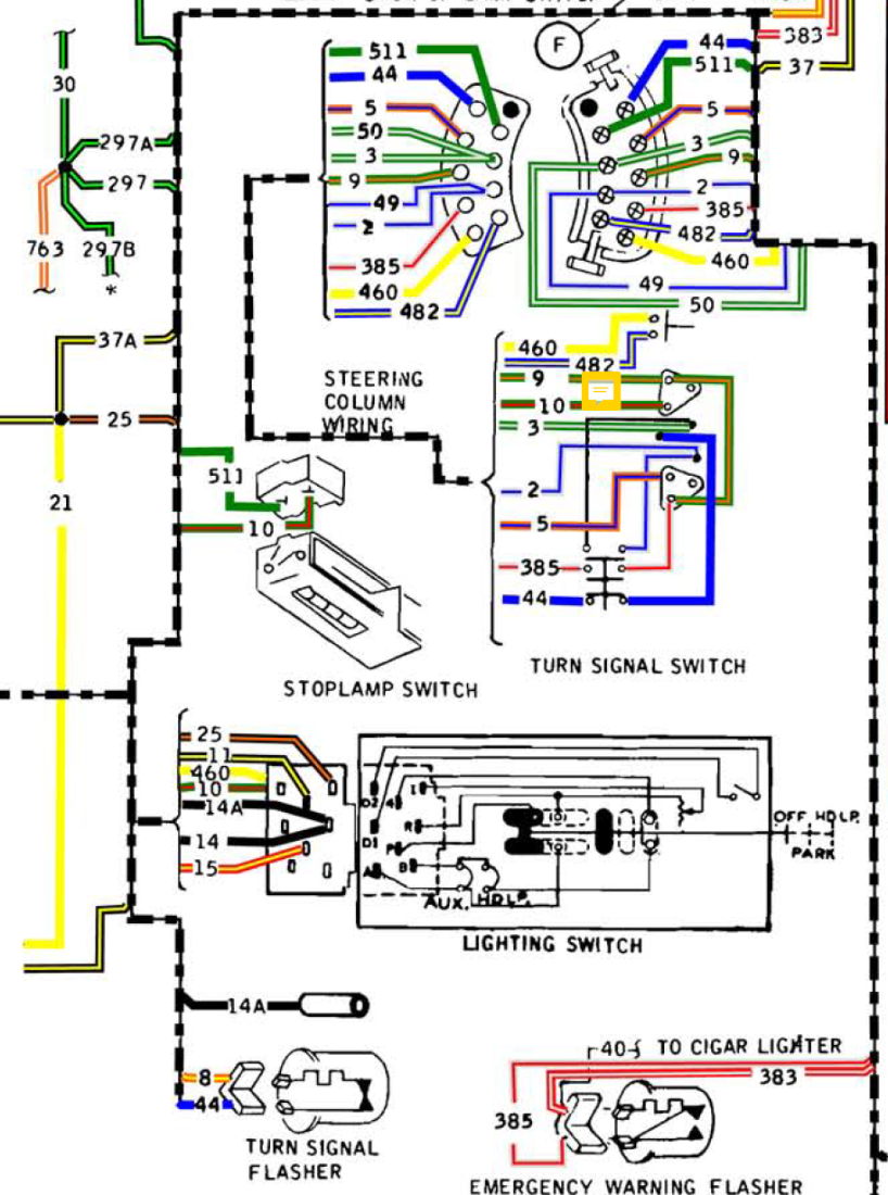

Ich habe gerade die Forumslösung für "Warmblinker vor Bremslicht" Lösung von derSchwabe auf dem Tisch. Elektrik ist nicht mein Lieblingsthema - jedenfalls nicht in der Praxis. Also habe ich das '68er "Mustang Wiring & Vaccum Diagrams" rausgezogen und mit den Angaben auf dem Beipackzettel für '67 verglichen. Soweit alles gut, Vorbereitung gelungen.
Mich hat dann interessiert, wie die Blinkerschalterverkabelung und -funktion ausschaut. Dabei bin ich auf Ungereimtheiten gestoßen. Da bin ich sicher nicht der erste und einer der Elektrik-Affinen hier kann das aufklären:
68 wire diag.png (781.52 KiB) 475 mal betrachtet
Am Stecker findet man die 511 vom Bremslichtschalter. Im Blinkerschalter ist sie nicht wiederzufinden. Dafür findet man die 10 (Dauerplus zum Blinkerschalter).
Ich habe dann das '67er Diagramm rausgezogen und siehe da: zum einen scheinen im '68er Diagramm 9 und 10 vertauscht. Zum zweiten ist dann die 10 durch die 511 zu ersetzen. Also habe ich in das PDF ein entsprechende Anmerkung eingebaut - das gelbe Quadrat ist also von mir.
Ist der letzte Absatz korrekt oder verstehe ich irgendwas falsch?

9 und 10 sind vertauscht, korrekt!
Die 10 gibt es im Blinkerschalter nicht! Da gehört die 511 hin, das ist der Ausgang vom Bremslichtschalter zum Blinkerschalter.
Kann man auch im 69er Schaltplan schauen, das ist an der Stelle eigentlich alles gleich.
Lg
Chris

Prima, danke. Dann lag ich ja richtig. Auch das '69er habe ich rumliegen - guter Tipp! :)
