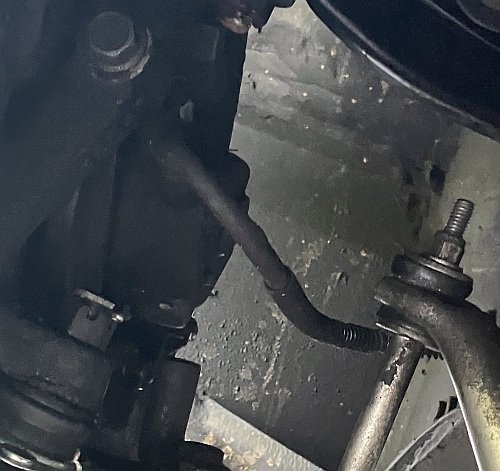

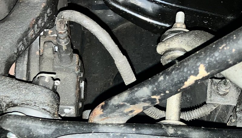

Weiß jemand aus Erfahrung, ob auch der "originale" bzw. Repro-Bremsschlauch für 1968er 1-Kolben-Scheiben für CSRP Kits passt?
Beim letzen Werkstattbesuch hat man mir einen abenteurlichen Universal-Schlauch eingebaut, vermutlich ist er undicht oder abgerissen beim Ein/Ausbau. Ich unterstelle mal im Guten, er war defekt, wenn ich mir den auf der anderen Seite so ansehe.
Was ich vorgefunden habe: Auf der rechten Seite ist noch der CSRP-3.4 Kit Schlauch CSRP Kit im Einsatz
https://www.discbrakeswap.com/swap.3.4P ... 17%20A.pdf
Sollte der übliche 68er Scheiben-Schlauch theoretisch auch passen, oder? (Fahrerseite)
https://www.rsb-parts.de/modell-1968/br ... -lh?c=3608

Ich schau mir das nochmal an, die Spindeln sind CSRP …aber die Bremschläuche von Dir, Michael, würde ich schonmal nehmen. Brauche ich sowieso irgendwann. Melde mich per PN mit dem Bezahlen.

Also laut der CSRP Seite werden diese Specs für meinen Swap angegeben. Ich weiß aber nicht so genau, was damals Roy so eingebaut hat oder passend gemacht hat.
Brake Hose: DOT approved specification, SAE J1401, yellow zinc coated steel fittings, 3/8"-24 or 7/16"-24 female inlet, Banjo outlet
Der Doorman Schlauch für 68er Scheibe hat folgende Specs
Ende 1 Gewindegröße (Zoll) 0.38
End 2 Fitting Inside Diameter 3/8 Zoll-24
Ich denke mal, Michaels Bremsschläuche sollten passen. Werde ich ja sehen:-)

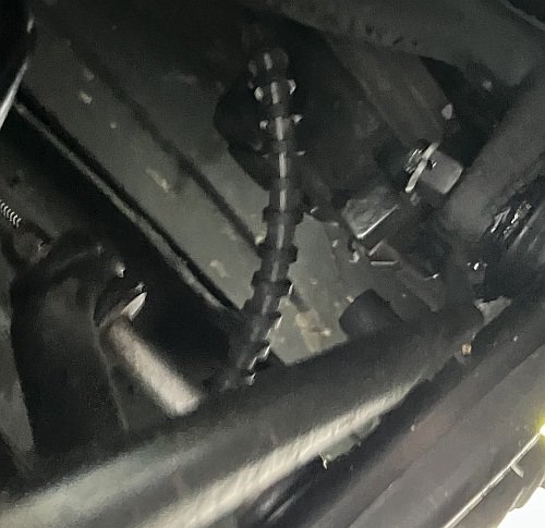

Also sieht so aus, als wenn Patrick Recht hatte.... nach neuer Begutachtung und ein bißchen suchen denke ich mal, da ist bei mir zumindest ein 75er Granada-Schlauch verbaut auf der Fahrerseite oder was viel späteres.. 90er .. und auf der anderen Seite etwas ähnliches....mit Federringen um den Schlauch. Die Sättel sehen auch ein bißchen anders aus als im CSRP-Link. Nun ja.
Die Anschlüsse an den Sätteln sind gerade beidseitig. Falls mal jemand vor dem gleichen Problem steht, es scheinen diese zu sein mit den Ringen um den Schlauch. Dann muß ich mir mal meinen Ursprungsplan wieder raussuchen mit dem Kompletttausch.
https://www.ebay.de/itm/332547777259?fi ... SwyvJeluyd
