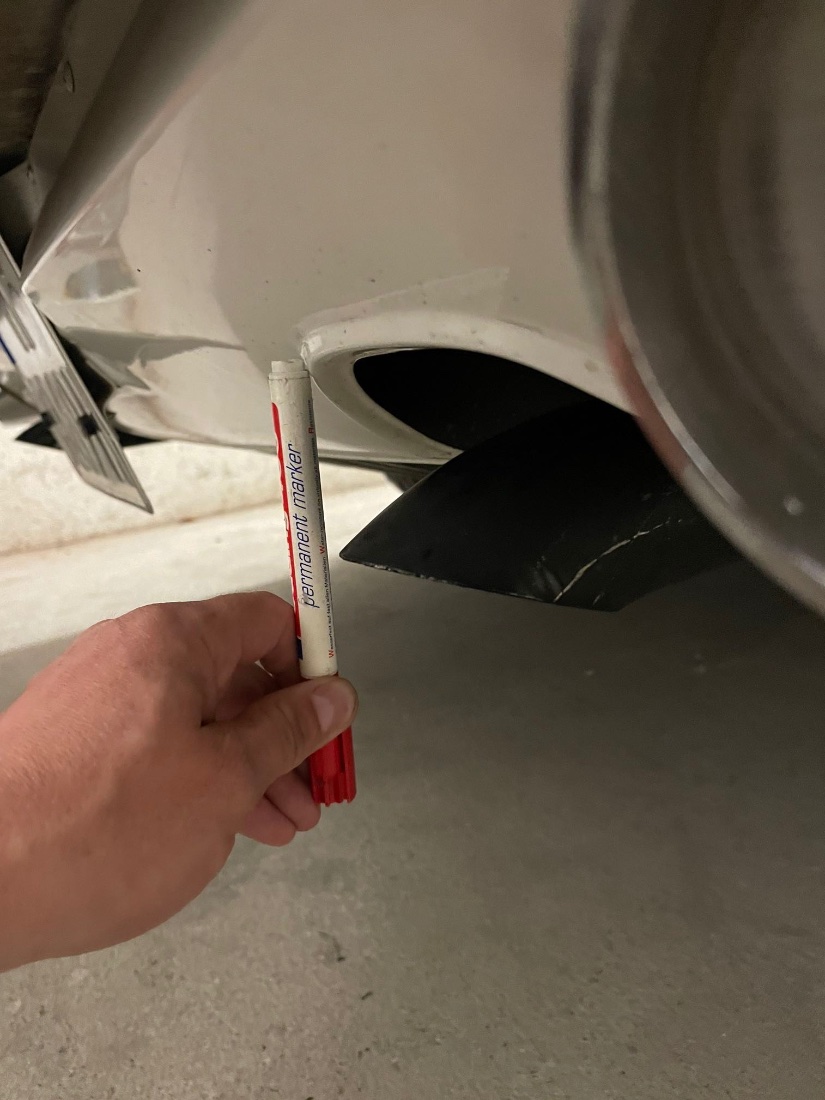

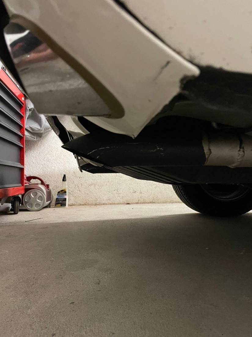

Hallo zusammen, aufgrund von Abgasgeruch im Innenraum überlege ich, ob meine Endrohre nicht einfach zu kurz sind.
Wie seht Ihr das?
Des weiteren überlege ich, ob ich gegen die Version „gerade nach hinten“ tauschen sollte um die Abgase noch schneller und weiter weg zu transportieren..
Habt ihr eine Meinung dazu Meinung dazu?
PS: Sie sind leider angeschweißt. Deshalb kann ich das nicht einfach mal ausprobieren.
Ich würde also den Bogen abflexen und die neuen einfach drauf stecken.
Danke und Grüße
Tom

Also für mich sieht das nicht so aus als wenn sie zu kurz wären. Habe gerade Quad Tips die ja gerade sind und auch nicht weiter rausstehen. Da riecht nichts. Ob gerade nun besser ist als nach unten gebogene vermag ich nicht zu beurteilen.

Ich behaupte mal, dass der Grund für den Abgasgeruch in deinem Mustang nicht die Form dieser Endrohre ist.
Gruß Frank

Ich würde auch das Thema mit den kurzen Endrohren noch nicht zu den Akten legen...
Du hast das Blech mit den Ausbuchtungen für die Auspuffrohre verbaut, dadurch entsteht mit deinen kurzen Endstücken eine Öffnung, die so sicher nicht vorgesehen ist.
Um das als Quelle auszuschließen, kannst du die Öffnungen provisorisch mit Panzertape zu kleben.

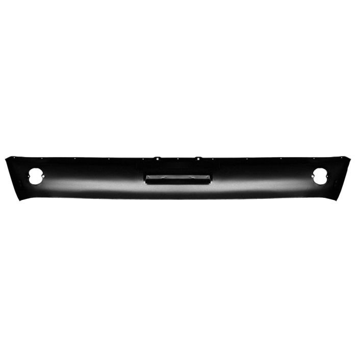

Gruß Matthias
PS: Hoffe mal, du hast ne vernünftige Lackierung, die beim wieder Abreissen nicht am Band sondern auf dem Blech bleibt...
Kannst du das bitte kurz erläutern? Welches Blech? Welche Ausbuchtungen abdichten, gibt es da unterschiede?

Non GT ohne Aussparungen und GT mit Aussparungen
