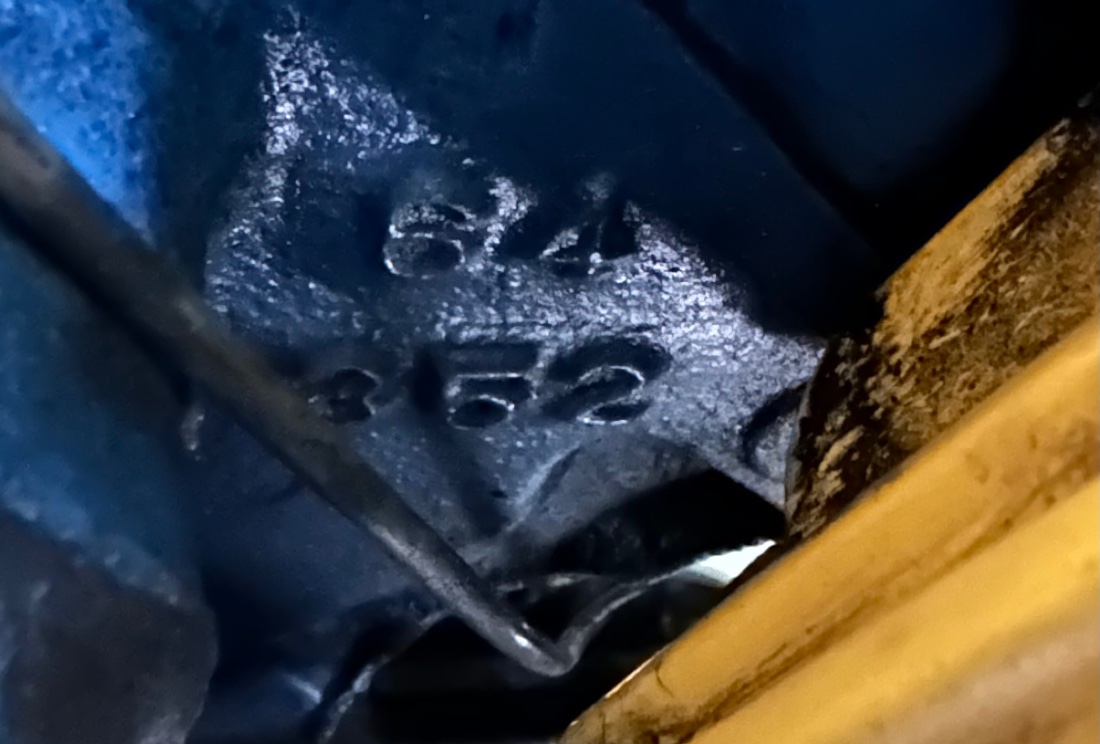

Hi, Jörg,
Kannst du mit dem Code was anfangen?
Gregor

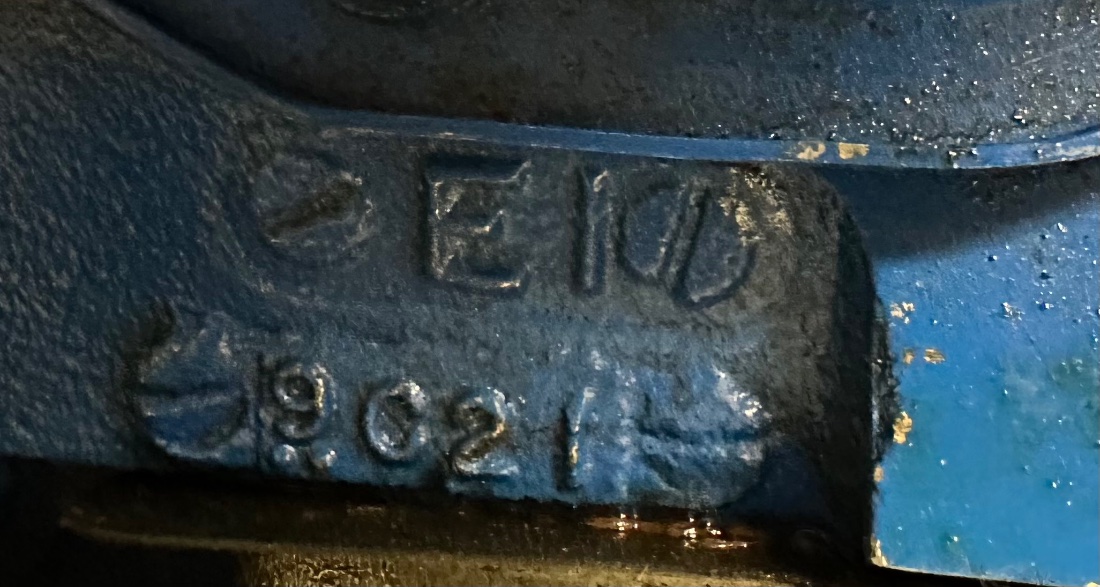

Re: Motor Code
Verfasst: Fr 2. Jun 2023, 21:42
von Fastback67
Re: Motor Code
Verfasst: Fr 2. Jun 2023, 21:50
von GTfastbacker
Fastback67 hat geschrieben: ↑Fr 2. Jun 2023, 21:42 IMG_7779.jpeg
Das sagt nix. du musst von vorn aus gesehen links unter den Krümmern gucken.
C7ME oder ähnlich
