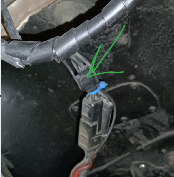

Auflösung:
Nach fast zwei Jahren hatte ich jetzt endlich mal die Muße und Zeit mich um das Problem zu kümmern.
Wie einige schon geschrieben haben, hat irgendjemand den Neutralschalter mit einem Stromdieb einfach überbrückt.
Zum Glück war der Stromdieb auch im Motorraum, sodass man gut dran kam. Nachdem ich diesen entfernt habe startet der Mustang wieder nur in P und N so wie er soll. Der Neutralschalter ist/war also nicht defekt.
Rein interessenhalber, welchen Vorteil könnte es haben den Neutralschalter zu überbrücken, bzw. wieso macht das jemand? Könnte es ja verstehen, dass man das macht, wenn der Neutralschalter kaputt ist und den Kontakt nicht mehr schließt. Aber bei einem Funktionierendem???

- Beiträge: 5018
- Wohnort: Ruhrgebiet
Re: Start des Motors in D- oder R-Stellung
Bei Banküberfällen mit Fluchtfahrzeug kannst Du in D starten und direkt schwarze Striche auf den Asphalt zaubern....
Nein - das macht gar keinen Sinn und ist hochgradig gefährlich!!! Es kann auch sein, dass der Neutralschalter einen Wackler hat und manchmal nicht richtig funktioniert - Du wirst es herausfinden....
