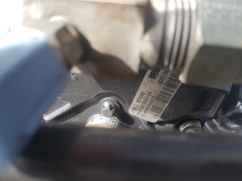

Lieben Dank für die Tips.Also scheint ein Murray zu sein wo ein York drinsteckt:
https://www.oreillyauto.com/detail/c/mu ... tang?pos=0 so sieht meiner aus.
Habe ihn leer bekommen,wenn ich auf fresh/max schalte kommt ungekühlte Luft aus den Klima Düsen.Die o Ringe sind auch nicht grün,also spricht doch vieles dafür das r12 drin war und somit müsste ich Kompressor tauschen,wie oben im Kit,richtig?
VG
Frank

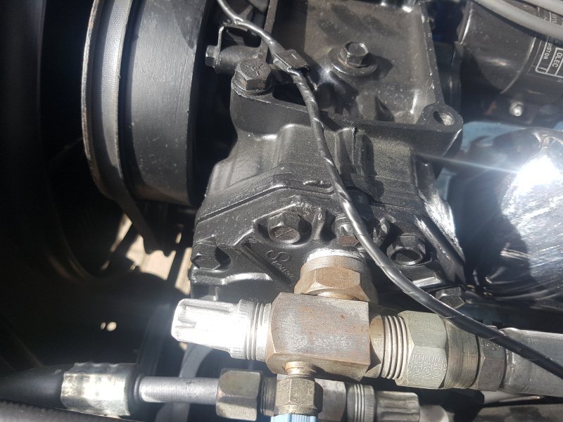

Hier noch ein Foto:
VG

Hmm, laut Aufkleber und deinem Link passt es aber ja.
Pag 46 öl und r134a. Also wird der Kompressor dafür geeignet sein da er überholt wurde.
Da würde ich tatsächlich ein Päckchen O-Ringe kaufen und alle tauschen, Kompressor lassen wie er ist. Danach spülen z.b. mit 10l Bremsenreiniger Fass. (Fachgerecht entsorgen bitte) Neuer Trockener Patrone rein und einen Adapter für den Füllanschluss falls dieser nicht passt. Dann Vacuum ziehen und füllen lassen. Die wird dann sicher laufen.

derSchwabe hat geschrieben: ↑Mo 25. Sep 2023, 16:05 Hmm, laut Aufkleber und deinem Link passt es aber ja.
Max
Danke dir Max,hatte nur auf das Wort York geschaut :roll:
Ohne die Details zu lesen, Artikelnr passt auch,dann werde ich es so angehen.
