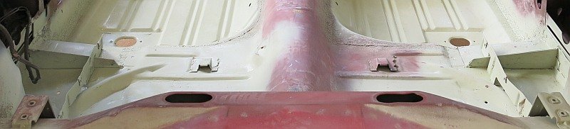

Der Erinnerung nach , drückt man am besten erst mal vorne unten dagegen und zieht den unteren Teil raus mit Bewegung nach oben (oder umgekehrt)...ich rüttel immer ein bißchen dran, dann weiß ich wo es hingehen soll. Mit Gewalt lieber nicht.

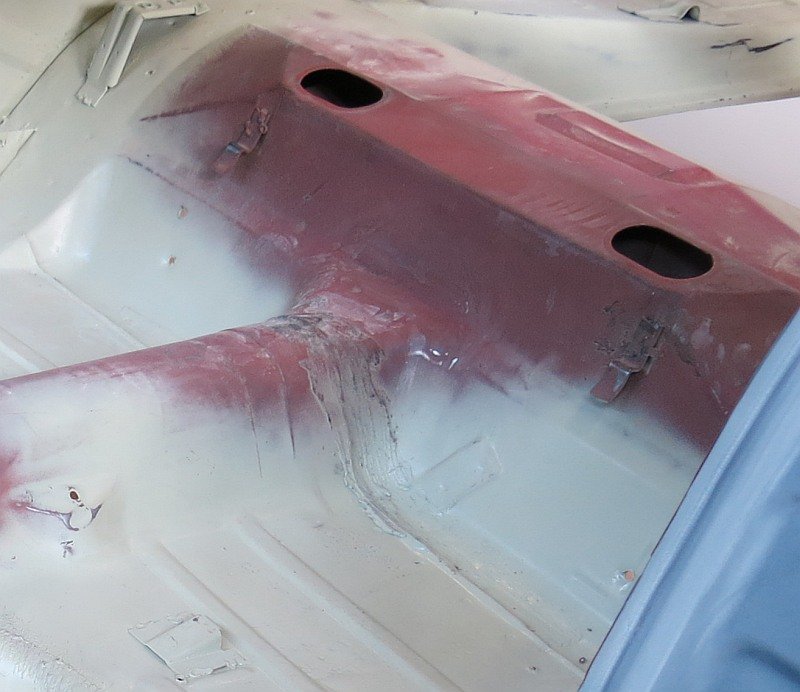

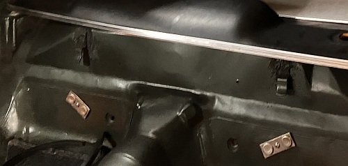

Hier noch vom 66er von hinten gesehen, jetzt weiß ich auch wieder, warum man erst den Sitz nach hinten drücken muss. Der muß aus den vorderen erst rausgeschoben werden und dann nach oben geliftet werden. Ist beim 67/68er genauso.

Vielen Dank, das ist wirklich hilfreich. Die hinteren geben also etwas nach und sind flexibel, und die Vordern fest. Hoffe dass bei mir zumindest da alles original ist. Probiere es gleich aus, sobald ich wieder in der Garage am werken bin.
