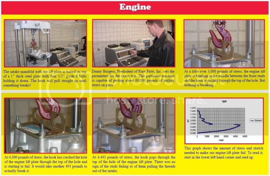

Hier ein alter Test in dem man sieht was die 4 Schräubchen und die Halteplatte aushalten.
Da kann man das ganze Auto dran hängen.
Ich nehme immer das hintere der 3 Löcher, dann hängt der Motor normalerweise gerade.
Wenn man nur den Motor rausheben möchte ist das für mich die einfachste und schnellste Lösung.

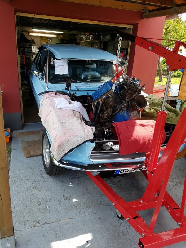

Mein Plan ist erst das Schaltgetriebe raus und dann hänge ich den Motor mit der Platte an den Kran. balancer habe ich auch, glaube aber, dass man den ohne Getriebe nicht zwingend braucht.
Ich werde demnächst berichten.

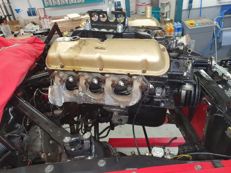

Mit und ohne Getriebe, kein Problem!.... den Balancer hab ich aber auch
- 20190413_150614_resize_22.jpg (129.13 KiB) 2123 mal betrachtet
