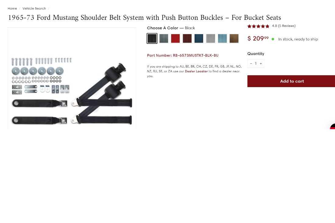

da mein Sohn nun aus dem für 2 Punkt Gurte zugelassenen Britax Römer Eclipse raus gewachsen ist, habe ich nun einen Sitz für 3 Punkt Gurte gekauft. Daher steht nun das Umüsten der Vordersitzgurte an.
Es geht mir primär um den Einbau um 67 / 68er im 68er Fastback auf den Vordersitzen.
Ich habe einen 68er Fastback, bei dem oberen Haltepunkte an der Säule / Dach vorhanden sein sollte
Habt ihr Erfahrungen / EInbaubilder / Tipps oder gar andere Vorschläge?
Ich habe zwei Alternativen:
1) Retro Belts
https://www.retrobelt.com/collections/v ... md_Mustang
Retro Belt.jpg (53.3 KiB) 3746 mal betrachtet

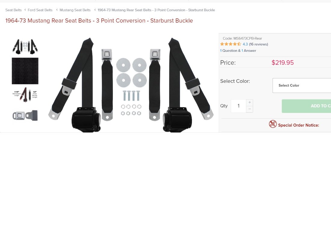

2) Seatbelt Solutions
https://www.seatbeltsplus.com/product/M ... -Rear.html
Die Aufbauanleitung ist laut Verlinkung für die Rear Seats.

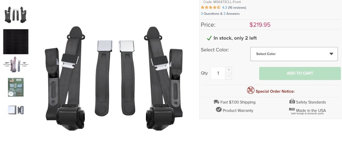

Edit:
falscher Artikel: Für die Vorderstize
https://www.seatbeltsplus.com/product/M ... Front.html
Gruß Frank

Ich tendiere im Moment noch zu den Retrobelt, alternativ die Repros der Schultergurte (fix).

ich melde mich dazu nochmals. Ist eingebaut, bin aber noch nicht sicher was ich von Seat Belt erhalten habe. Die Artikelnummer gibt es nicht mehr und mir ist er zu kurz. Ich vermute es ist mir 121" Coupe zugesendet worden. Wenn dem so ist, sollte es 131" oder 138" Länge schon seit.
