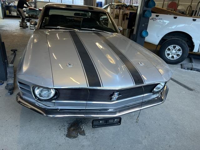

Hallo zusammen
Mein Name ist Herrmann Fredy 54 Jahre alt und aus der Schweizund seit 1 Woche besitzer eines Ford Mustang Coupe Grande Jahrgang 1969. Mir wurde gesagt das es ein Model von 1970 ist.
Ich bin auf der suche nach der Heckscheibendichtung mit den Chromleisten.
Hat die vieleicht jemand oder weiss wo man diese noch bekommt
Besten Dank für eure hilfe
Gruss Fredy

Moin Fredy!
Schönes Auto..!
Ich bezweifel aber das "Grande", dafür stimmen so einige Dinge nicht, aber das kann während einer "Restauration" geändert worden sein.
Fragt sich dann nur, warum man Teile weglässt oder ändert, die den Wert des Fahrzeugs erhöhen, denn "Grande" sind ziemlich selten.
Andererseits bezeichnen viele (unwissende) das Coupe als "Grande", wobei jeder Grande ein Coupe ist, aber kaum ein Coupe ein Grande... ;)
Lässt sich aber leicht über die Fahrgestellnummer rausfinden, ein "normales" Coupe hat als dritte und vierte Stelle der VIN die Nummern 01, während der Grande die Nummern 04 hat.
Die erste Stelle ist eine 0, da es ein '70er Modell ist, dann kommt ein Buchstabe, F, R oder T, je nachdem, wo das Fahrzeug gebaut wurde. Dann die Modellnummern (siehe oben), und als fünfte Stelle der Engine Code, ja nachdem, welcher Motor ab Werk eingebaut war. Erst dann kommt die laufende Nummer, sechsstellig.
Zu Deiner Frage:
Es gibt keine "Heckscheibendichtung mit Chromleiste", es gibt auch die Chromleisten nicht als Repro, da muss man auf alte Originalteile zurückgreifen.
Die Scheibendichtung selbst ist problemlos erhältlich.
Selbst wenn die Leisten zu kriegen sind (schwer, aber machbar, AllClassicMotors in den USA hat z.B. ein komplettes Set für knapp 300 US$), kann man die an dem Wagen nicht mehr befestigen,da die entsprechenden Befestigungspunkte rund um die Heckscheibe nicht mehr vorhanden sind.
Klar, man kann dafür entsprechende SPEZIALpopnieten nehmen, aber auch die muss man erstmal finden. Die Befestigung ist genau so wie bei der Frontscheibe, nur die Klammern (welche dann auf die -bei dem Wagen fehlenden- Haltepunkte gesteckt werden) sind teilweise anders.
Ich empfehle Dir UNBEDINGT das originale Shop Manual (5 Bände), erhältlich bei den allgemein bekannten Mustangteilehändlern, da sind entsprechende Informationen (und viel mehr) drin zu finden.
