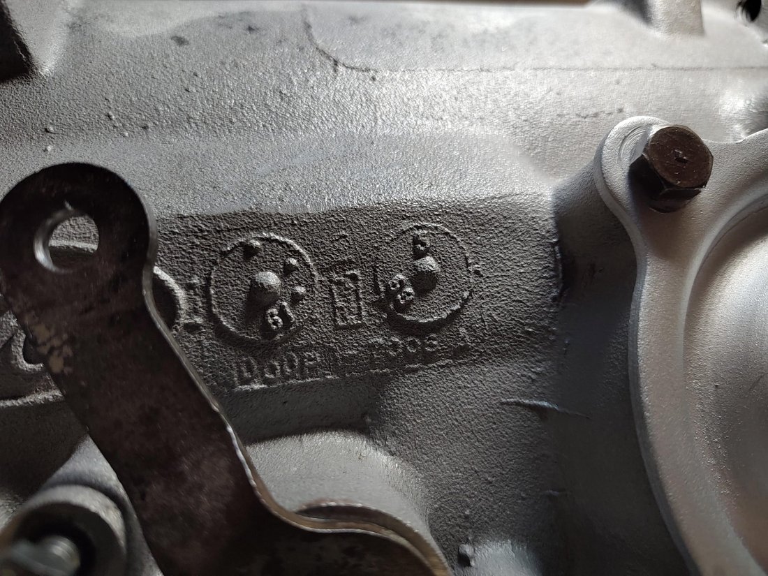

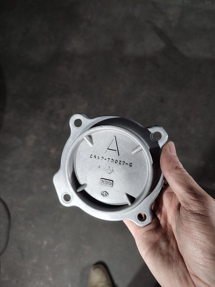

Hallo Henning,
entscheidend ist eigentlich ob das Getriebe von vor 1970, aus 1970 oder nach 1970 ist. Für einschließlich 1970 und aufwärts gibt es nur Ventilblöcke die das PRND21 Schema haben. Für alle Gehäuse vor 1970 gibt es theoretisch Ventilblöcke die das Dual Range Schema haben oder das spätere PRND21-Schema, welcher Ventilblock genau verbaut ist, ist nur nach dem Öffnen zu erkennen. Die Gussnummer vom Gehäuse ist über dem Neutralschalter zu sehen.
Sonst gibt noch die Abdeckung des vorderen Servos vom Bremsband Aufschluss für welche Applikation das Getriebe war, z.B. R6 V8, HiPo, Truck etc. A-Servos sind standard bei V8.
P.S.: Bin keine Getriebeexperte, alle Angaben ohne Gewähr

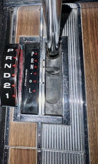

Hallo zusammen!!
So, habe mir nun eine Schaltkulisse bestellt, aber irgendwie doch nicht die richtige....

Welche muss ich wählen - gibt es überhaupt eine passende?
Die "neue" ist gebogen, die "alte" flach....
Viele Grüße und vielen Dank, Henning

Du hast ein Getriebe mit dem Schaltschema von einem späteren Modell. Für Deine Mittelkonsole gibt es nur die Einsätze mit dem Schaltschema von 65/66. Also damit leben und auf dem kleinen Punkt fahren oder improvisieren und etwas in Eigenregie Drucken (lassen).

Hallo torf!
Besten Dank für Deine Antwort, das hatte ich befürchtet...
Ich teste mal, per Wärme den Bogen zu begradigen, was soll schon passieren?
Viele Grüße, Henning
