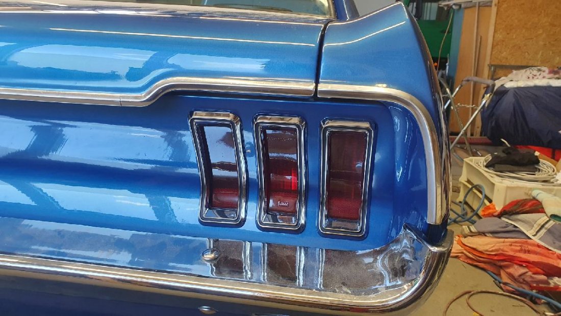

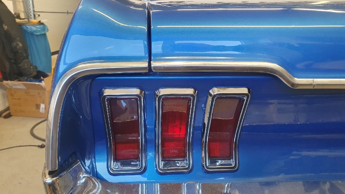

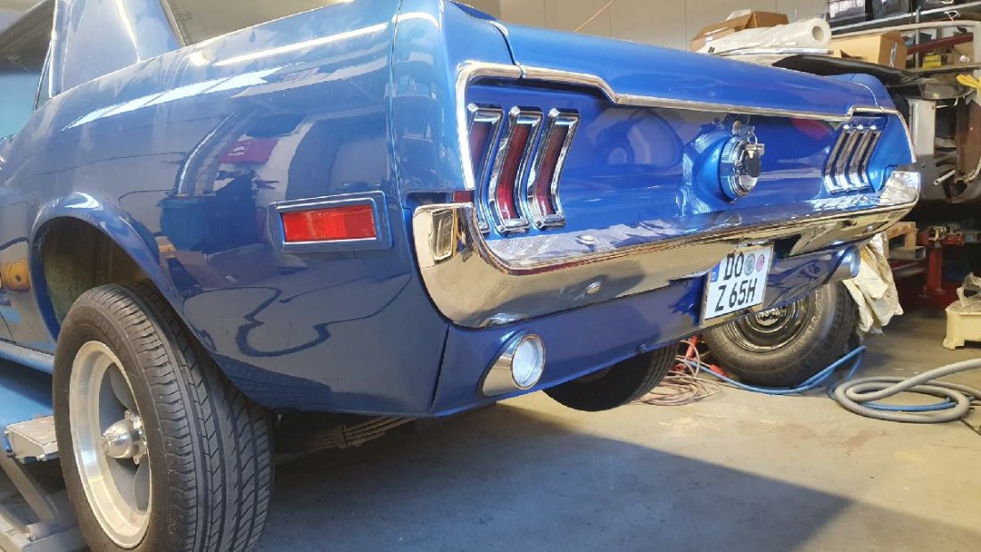

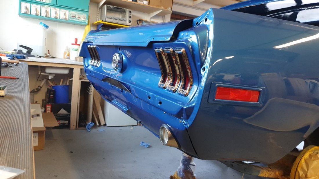

Da es bei den Löchern für die Zierleisten nicht auf einen Millimeter ankommt, kannst du dir eigentlich die Leisten nehmen die Befestigungsschrauben ausrichten und dann messen und markieren. Die Löcher sind einen Hauch größer als die Gewinde, so hast du anschließend noch etwas Spielraum die Leisten an Kofferdeckel und Endkappen gegeneinander auszurichten.
Am besten nachst du mit Klebeband von dem alten Deckel eine Schablone, so wie im Video.

Re: Maße für die Bohrungen Chromleiste benötigt
Sowohl die Eckstücke als auch der Kofferraumdeckel haben an der Innenseite Aussparungen wo die Löcher gesetzt werden, da muss nix gemessen werden. Das passt so da von Werk aus so vorgesehen. Hab das ja selber nachgerüstet, keine Wissenschaft um Kleinigkeiten machen.
Da hab ich nicht drauf geachtet, da sie drin waren und der Kofferdeckel versiegelt wurde, aber wenn das so ist, muß man glaube ich nur am Deckel bei den beideren äußeren genauer schauen, die sind zumindest bei dem Deckel auf dem Bild leicht versetzt ansonsten scheinen die alle mittig in der Aufkantung zu sitzen.
