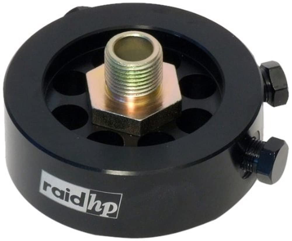

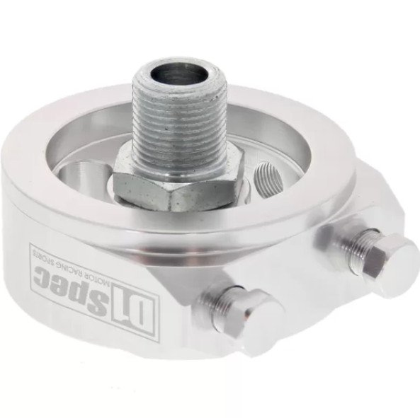

Leider ist der hier im Forum häufig erwähnte Raid HP Sandwichadapter nirgendwo mehr zu bekommen. Hat jemand den D1 Spec einmal ausprobiert, ist der dicht? Und lässt sich beim 65/66 der FL-1A Ölfilter platzmäßig noch gut montieren?

Der sieht aus wie jeder 08/15 Adapter.
Hast du die Maße von dem und vom RAID?
Die RAID Maße passen knapp am Rahmen vorbei, breiter sollte er nicht sein.

Der D1 Spec hat hiernach https://www.merx-tuning.de/olfilter-ada ... winde.html eine Höhe von 2,7 cm. Für den Raid HP finde ich leider nichts mehr. Lt. Bild würde ich mal sagen: ähnlich. Allerdings hatte der Raid HP lt. dem Bild etwa 3 Gewindegänge weniger.
Geschätzt hat der Ölfilter jetzt ca. 4-5 cm Platz zum Rahmen, braucht ja aber noch Luft zum Abschrauben. Könnte mir vorstellen, dass es eng wird.

Ich habe jetzt einfach mal den D1 Spec bestellt und werde berichten, ob es mit dem Standard Ölfilter passt

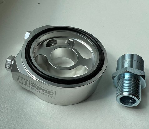

Der Adapter ist heute angekommen und macht einen sehr sauberen Eindruck. Keine Späne drin oder schlecht geschnittene Gewinde, wie bei den Billo-Adaptern (siehe Bewertungen bei eBay). Zwei tiefe Ports und ein kurzer, man kann also je nach Länge der Sonde variieren. Und Ersatz-Dichtringe gibt es von D1 Spec auch als Zubehör, habe gleich einen mitgeordert.
Habe das Gefühl, dass der lange Ölfilter sogar noch passen könnte. Werde am WE montieren und mal berichten.

Ich wüsste nicht, warum die Adapter undicht sind sollten. Die Oberflächen an Motor und Adapter sind bearbeitet und der O Ring dichtet ordentlich ab. Voraussetzung ist natürlich eine saubere Dichtfläche und ein angemessenes Anzugsmoment, ohne den Dichtring zu zerquetschen ;)
