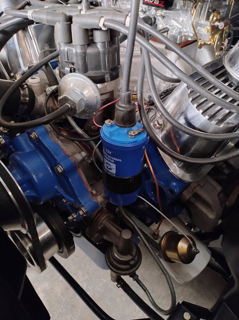

Nehme immer diese: https://www.autoteile-plauen.de/artikel-1611.htm
M5 passt an allen Zündspulen vom Durchmesser (auch der Pertronix) sowie Kühlmittel- und Ölsensoren. Hab am liebsten welche die sowohl die Isolierung als auch den Leiter crimpen, das hält am besten. So wie alle OEM Crimpverbinder.
Oder meinst du was anderen weil du Stecker schreibst?

Nein, ich mein den dicken in der Mitte, der dann zum Verteiler geht. Brauch den Anschluss für ein 8m. Silikonkabel.

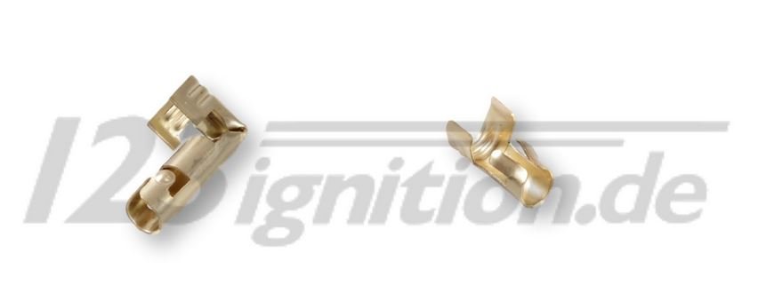

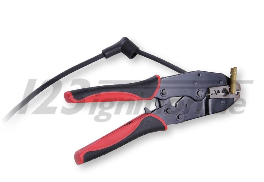

ich habe mir diesen Satz für die P3 gegönnt:
https://www.123ignition.de/123-ignition ... -8-mm.aspx
die Zange dazu:
https://www.123ignition.de/123-ignition ... lsatz.aspx
Stecker gibt es dafür auch einzeln:
https://www.123ignition.de/123-ignition ... nteil.aspx
Gruss, Jürgen
die Zange dazu:
Gruss, Jürgen
