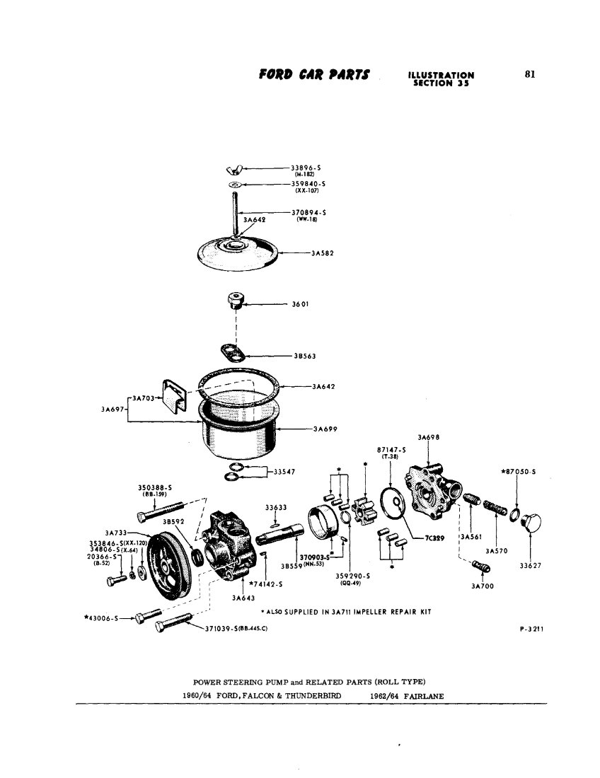

Hilft das hier?
Ohne Titel.jpg (86.67 KiB) 1303 mal betrachtet
