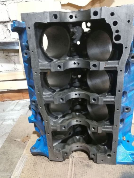

ich hätte da gern mal ein Problem.
Zu meinem Resto-Objekt habe ich damals einen 1985er 351W-Block fast für umsonst dazu bekommen.
Gemessen habe ich Standardmaß und die Bohrungen sind ok, sieht alles gut aus, aber:
Keine Lagerböcke / Main caps dabei.
Gelesen hatte ich damals, dass zumindest in den USA viele Machine shops das hinbekommen mit anderen Caps und dann "align boring".
Ich möchte den sonst guten Block ungern ins Altmetall packen. Eine gute Kurbelwelle habe ich schon und auch Standardmaß-Kolben mit Ringen etc.
Meint ihr, es gibt eine Chance dass hier in D sowas klappt?
Und falls ja, hat jemand noch Lagerböcke vom 351W, die er abgeben würde?
Danke für eure Einschätzung.

ja klar das ist möglich.
Die neuen Lagerböcke werden minimal abgeschliffen, damit die Bohrung zu klein wird.
Dann wird die komplette Kurbelwellengasse wieder aufgespindelt.
David Motorentechnik ist da fit drin.

Machbar ist alles, aber man muss ehrlich sagen, dass das in Deutschland ein Vermögen kostet. Lagergasse an neue Lagerböcke anpassen, feinbohren und honen ~ 1000 € zzgl. Lagerböcke natürlich

Als Rückmeldung:
Habe bei David-Motorentechnik angerufen und es wurde mir eindeutig abgeraten das machen zu lassen.
Zu viele Probleme mit der Passung und der ungleichen Belastung der Kurbelwelle danach.
Schade, ein Bootsanker mehr, der Block ist dann wohl über.
Bin also nun erneut auf der Suche nach einem 351W Block im Standardmaß.
