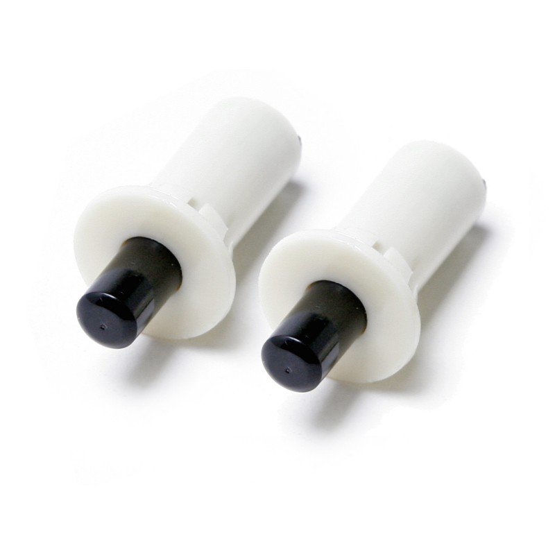

Hi folks,
ist der Türschalter für die Innenbeleuchtung "überholbar"? Meiner hat nen Wacklingen. Mal geht er, mal nicht. Wenn ich den schwarzen Pin drehe, dann tut er es machmal. Ausgebaut hab ich ihn noch nicht. Dachte bevor ich einen neuen bestelle, frag ich mal...

- schalter-innenbeleuchtung-paar-65-67.jpg (34.1 KiB) 955 mal betrachtet

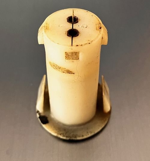

das war jetzt tatsächlich ein easy fix. Man kann den hinteren, schwarzen Teil aus der weissen Hülse ziehen. Innen befinden sich lediglich eine Feder und 2 Kupferstreifen. Sah alles wie neu aus. Habe die Flächen trotzdem ein wenig angeschmiergelt und die Kupferstreifen leicht nachgebogen.
Alles wieder zusammengesteckt und es funktioniert wieder einwandfrei. (Batterie war selbstverständlich abgeklemmt).
