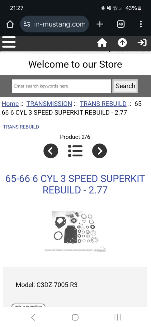

Ich benötige Hilfe bei der Auswahl des richtigen Getriebe und Differential- Überholsatzes.
Beide , also Differential und Getriebe machen Geräusche, Differential das typische heulen, Getriebe ein fiepen und müssen überarbeitet werden.
Ist ein 6 Zylinder aus 1965 mit 3-Gang Schaltgetriebe.
Frage:
Welche Ersatzteile benötige ich für das Differential und welches Differential ist bei dem Motor normalerweise verbaut ?
Fürs Getriebe habe ich den Überholsatz im Bild gefunden , wäre der richtig ?
Vielen Dank für hilfreiche Tips ;) und Gruß

Wenn es das originale Getriebe ist, dann ist der Überholsatz richtig.
Für die Hinterachse würde ich ein Kit von Ratech Mfg. empfehlen:
https://www.ratechmfg.com/fordstandard.htm
In der Zeile 7,25", z.B. das komplette Kit hier:
https://www.ratechmfg.com/pop_up_order%20382K.htm
