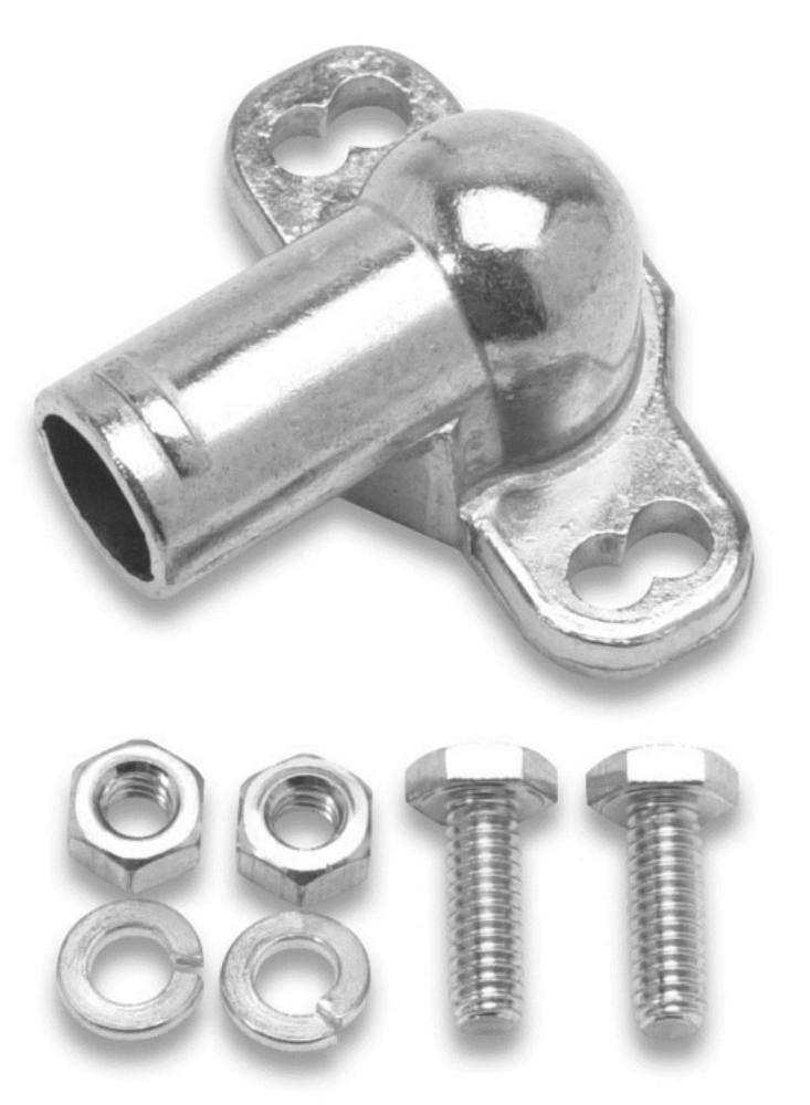

Es geht um folgenden Anschluss:

Hat der untere Deckel auf der Unterseite nicht eine abgeflachte Stelle ? Da muss man normalerweise das Loch bohren und dann geht nach links weg (von Fahrerseite aus gesehen).
Bernie, Böblingen

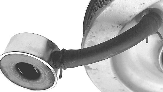

Wenn ich das richtig verstehe ist das die Verbindung vom Luftfilter zum Öleinfüllstutzen auf dem Ventildeckel Fahrerseite. Das sollte original so aussehen:
War meines Wissens aber nur in in California Pflicht, wo ein closed ventilation system gefordert wurde. Von daher würde ich den Stutzen gar nicht anbringen wenn Du nicht unbedingt willst.
Kannst Du so machen, ist dann halt sche…
