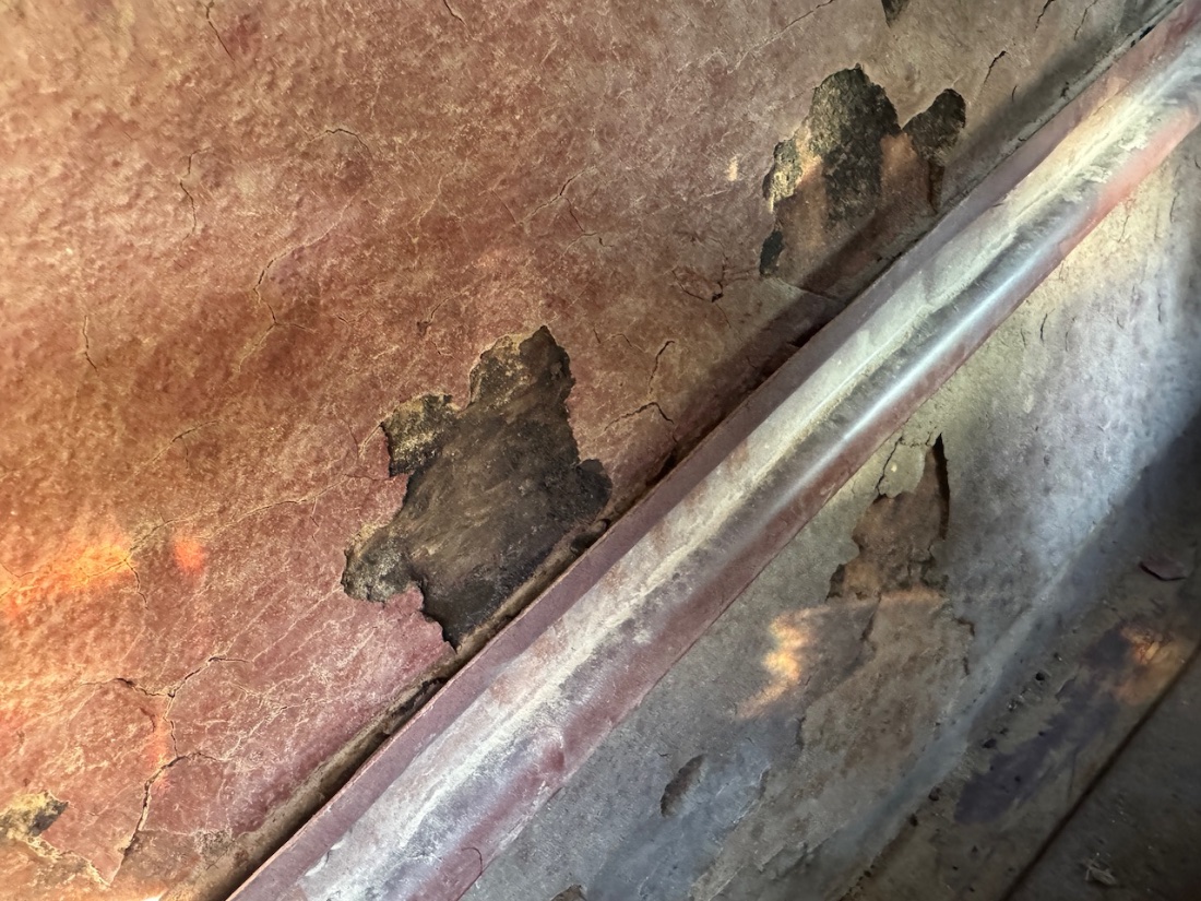

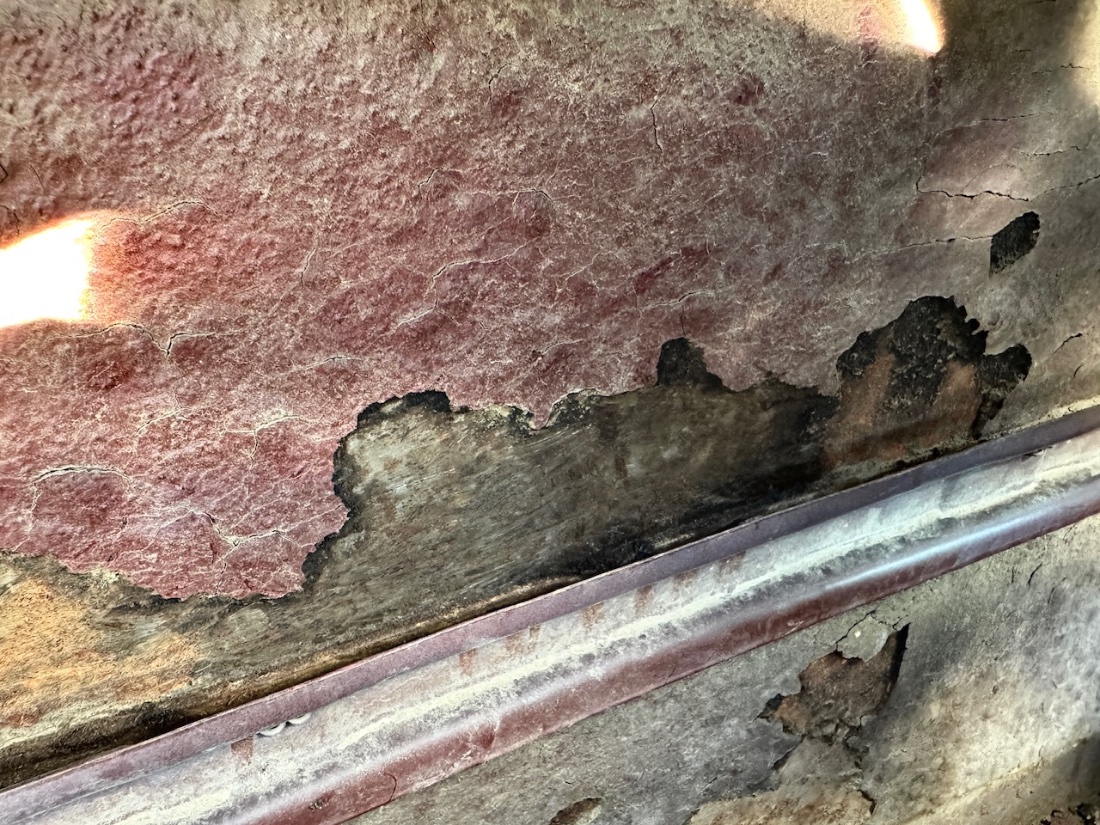

Guten Tag,
hab da mal eine Frage irgendwie habe ich nichts dazu gefunden.
Und zwar mit was sind die Türinnenseiten eingestrichen?
Ich habe die Türpappen ja noch ab und würde die Türinnenseiten noch mit Dinitrol bearbeiten aber der Anstrich oder das beklebte fällt so langsam ab.
Wie hab ihr das gelöst ohne das man nachher auch von außen nachbessern muss. Einfach erstmal so lassen und den Rest einsprühen?
Da ich hier in einem anderen Thema das gelesen habe das da keine Dämmung rein gehört.
MFG
Stefan

Meinst du innen zur Außenseite, also die Antidröhnbeschichtung mit der welligen Oberfläche, oder innen zur Türpappe hin, also die Klebebeschichtung auf der die Folie liegt?

Ja genau die die an der Aussenseite aufgespritzt wurde oder sowas?

Das ist Antidröhn aus Unterbodenschutz..... einfach mehrere Gänge mit der UB Pistole mit wenig Druck in die Tür spritzen.

Ok, wenn es das an der Außenseite ist und schon abfällt, mit Schutzmaßnahmen, also Maske und, so aus der Tür rausbringen. Nicht mechanisch bearbeiten. Da ist leider ebenso wie im Seam Sealer ein erheblicher Anteil Asbest drin.

Also Vorsicht mit eine Platikschaber entfernen oder nur das abgefallene? Darunter ist ja schon Flugrost.

Am besten versuchen ob du es warm und somit elastisch machen kannst.... aber Vorsicht, nicht zu warm, nicht das du an der Außenseite Blasen im Lack bekommst....
Ich hatte seinerzeit ne leere Tür und konnte unten eine Wanne mit Folie einlegen/kleben und abbeizen.
Abbeizer in der Form sind aber nur noch für Fachbetriebe zugänglich.

Danke dir werde das mal vorsichtig testen unter Einhaltung der Schutzmaßnahmen.

Ich habe das jetzt mal getestet immer etwas warm gemacht und danach wieder aus und es abgekratzt ist aber sehr mühselig.
Was hast du so für einen Abbeizer damals genommen?
Werde das im Winter mal weiter verfolgen, werde dann das Innenleben der Tür entfernen ist doch immer etwas im Wege.
