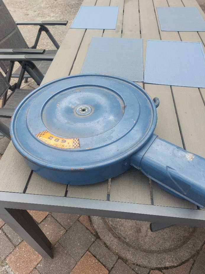

Re: Luftfilterkasten für 289er
Ich hab nen passenden originalen LuFi-Kasten inkl. Schnorchel für nen Hunni abzugeben.
Gruß Dirk
Gruß Dirk
- 20250902_163906.jpg (141.97 KiB) 1803 mal betrachtet
