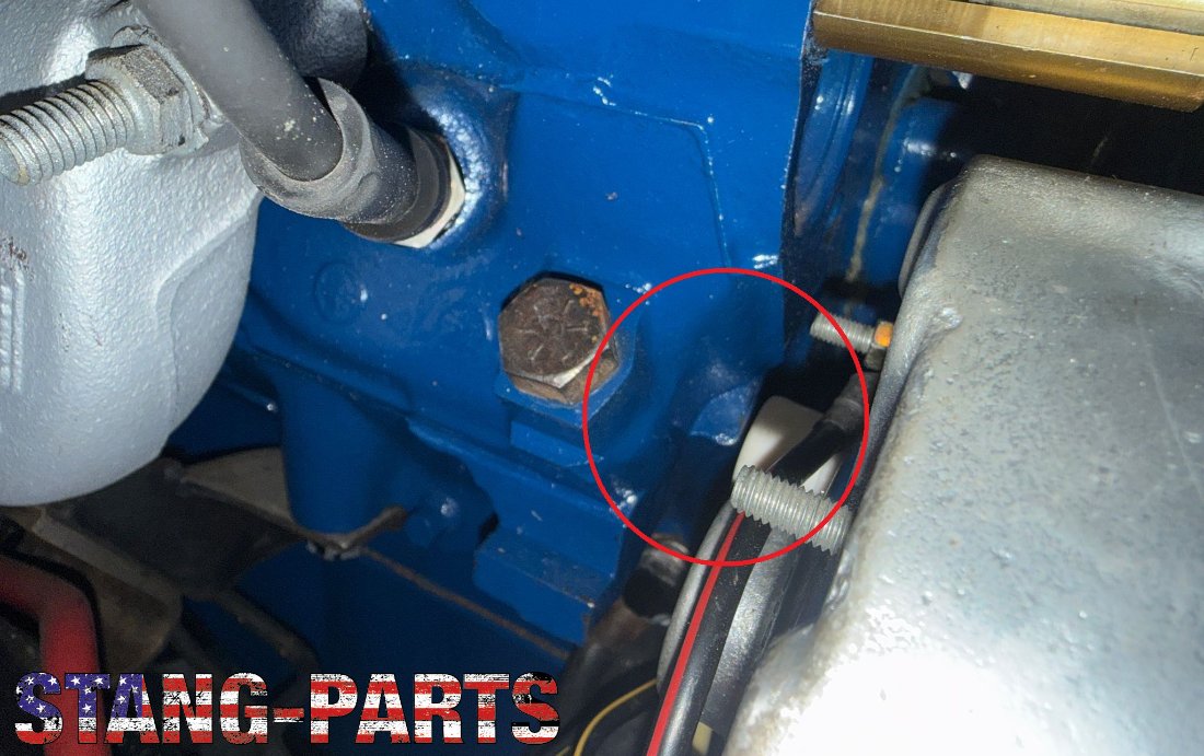

Kontrolltrick von außen:
Wenn die Kopfdichtungen richtig eingebaut sind,
siehst du vorne am Motor auf beiden Seiten eine kleine Ecke der Dichtung herausstehen (siehe rote Markierung im Bild).
Siehst du diese Ecke nicht, ist mindestens eine Dichtung falsch montiert.

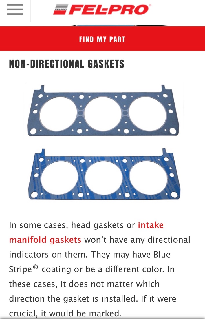

Bei Zylinderkopfdichtungen von Fel-Pro bedeutet dies, dass auf einer Seite die blau/grau gestreifte Oberfläche oben ist und bei der anderen Seite die graue Oberfläche.
Bei Zylinderkopfdichtungen von z.B. Mahle kann man sich nur nach "front" orientieren, da diese auf beiden Seiten schwarz sind.

Hallo David,
sorry aber das mit den Fel-Pro Dichtungen habe ich nicht verstanden, du schreibst:
"dass auf einer Seite die blau/grau gestreifte Oberfläche oben ist und bei der anderen Seite die graue Oberfläche"
kannst du das noch mal kurz erläutern?? Was meinst du mit der einen und der anderen Seite??
Danke und Gruß Manni

Re: Schraubertipp: Zylinderkopfdichtungen richtig montieren beim Ford 289 / 302 V8
Ganz einfach - es gibt keine verschiedenen Dichtung für die linke und rechte Bank! Die Dichtingen sind beide komplett identisch aber damit „Front“ jeweils in Fahrtrichtung vorne ist und die Ausschnitte für die Wasserkanäle hinten muss eine der Dichtingen „verkehrt herum“ montiert werden. Somit ist dann die gestreifte Seite unten
Vielen Dank, jetzt hab ich es auch verstanden
