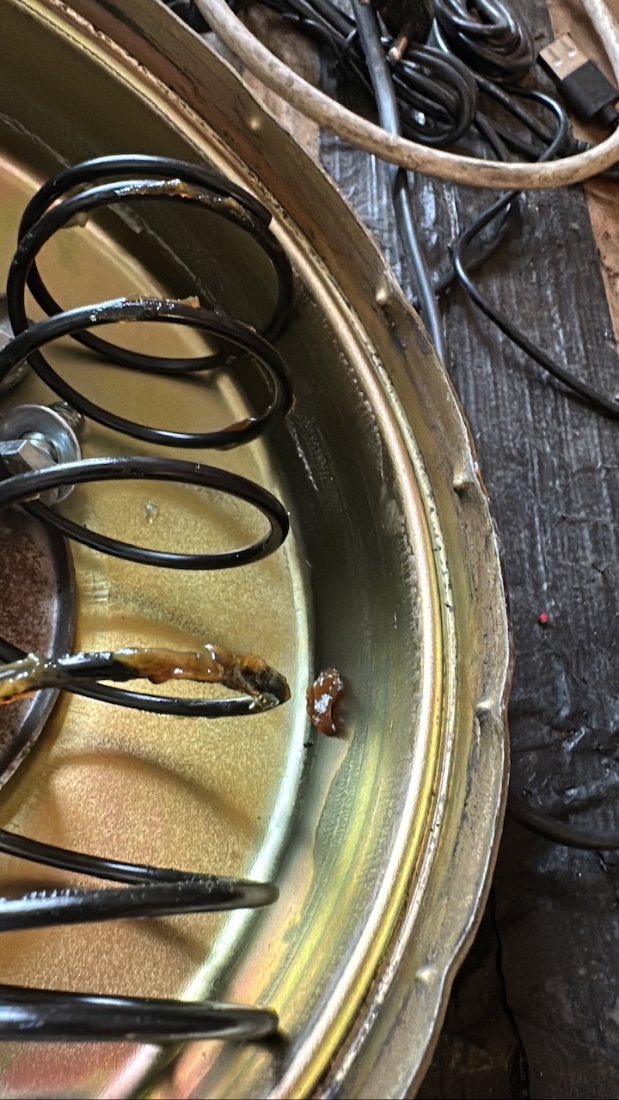

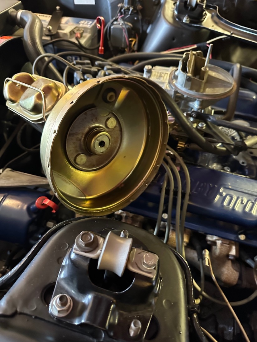

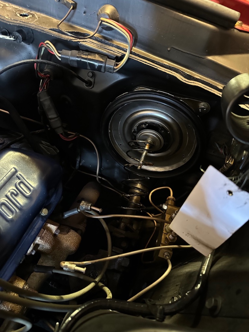

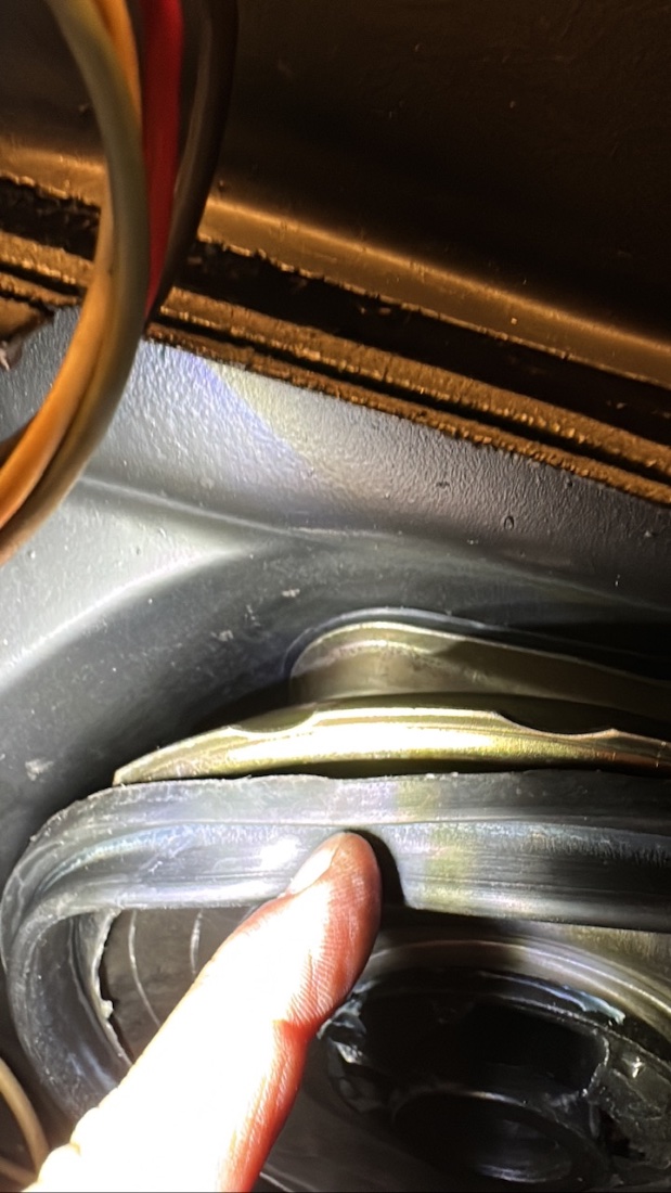

Heute wollte ich für einen freund nur Bremsflüssigkeit wechseln und beim entfernen der kappe vom Hauptbremszylinder ist der nagelneue BKV auseinander gefallen. Kein Kraftaufwand null. Der Besitzer ist aber vor kurzem eine Rallye gefahren über 2 Tage.
Ich bin so froh dass das beim mir in der Garage passiert ist!!
Also bitte alle BKV anschauen BEVOR ihr sie einbaut!!!
In meinem fall waren die 2 hälfen nicht insich verdreht.

Der HBZ wird auf den vorderen Teil des BKV (besteht aus zwei Gehäusehälften) geschraubt.
Zwischen den beiden Hälften befindet sich die Gummimembrane.
Die beiden Gehäusehälften sind normalerweise miteinander verpresst (gibt's auch z.B. mittels Spannring verschraubt).
Hier sieht man auf den Bildern diese Einkerbungen die eigentlich in der anderen Gehäusehälfe eingreifen sollten.
Fällt das, so wie hier auf den Bildern, wirklich komplett auseinander, gibt es keine Verbindung mehr vom Bremspedal zum HBZ und somit auch absolut keine Bremswirkung mehr.
Man sieht ja die Schubstange aus dem Teil des BKV hängen der noch an der Spritzwand sitzt.
Ich denke aber nicht, das Abudi das so wie es jetzt auf den Bildern zu sehen ist, vorgefunden hat
Gruß Pite

ich habe wie gesagt nur den HBZ öffnen wollen um die Bremsflüssigkeit zu tauschen und dann hat sich die eine hälfte gelöst. ist schon erschreckend welche scheisse dir heutzutage verkauft wirdPite hat geschrieben: ↑Do 23. Jul 2026, 19:3870lime met hat geschrieben: ↑Do 23. Jul 2026, 19:13 Victor, ich denke da geht nix mehr, denn der Hauptbremszylinder dran hängt, aber ich weiss es glücklicherweise nicht genau.
Man sieht es ja an den Bildern.
Ich denke aber nicht, das Abudi das so wie es jetzt auf den Bildern zu sehen ist, vorgefunden hat![]()
